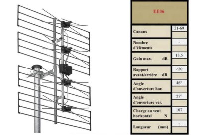

Pourquoi ne pas prendre simplement une antenne plate comme la WISI EE06 que tu fixe sur un bras de deportation en facade ?
C'est discret et prend pas de place et tres bon gain, 4 vis a placer...
Ca sera bien plus efficace si c'est orienté en direction de l'emeteur que une antenne d'interieur a faible gain avec un ampli ne fera que t'amplifier du bruit, elle regenère pas ce qui est pas recu :mrgreen:
Maintenant une bonne antenne rateau c'est le top, mais plus cher et ca necessite des traveaux pas toujours facile a faire.
Une antenne plate te permetera une reception parfaite a 100% du temps, comme tu as un bon signal
