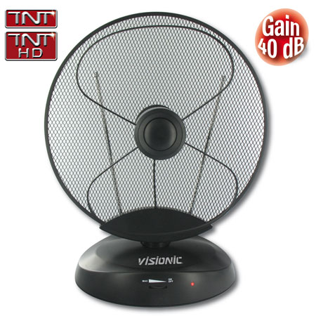

Messagepar jms5772 » 01 Nov 2016 17:06
841440.jpg -->
voici l'antenne que j'utilise
bonjour
J'habite a 5/6 km de s'est antenne

Messagepar julien74 » 01 Nov 2016 17:13
Excellente antenne intérieure, j'ai la même :D
Comme tu habites loin des antennes 4G l'achat d'un filtre LTE est totalement inutile. :wink:
De plus ton antenne est peut être déjà équipé d'un filtre LTE comme c'est le cas sur les antennes TV UHF neuves.
Tu souhaites mettre l'antenne extérieure à quel endroit? :wink:

Messagepar jms5772 » 01 Nov 2016 17:25
Comme s'est une antenne occasion je pence pas qu'elle soit équiper d'un filtre lte je verrais bien
je vais l'installer sur un support mural et me baser sur mon antenne intérieure
je vais commencer a la brancher provisoirement pour voir si elle fonctionne :)
yes super content de cette petite antenne a par quad les mobylette passe dans ma rue
donc 25m de cable 17 vatc, un support mural, des fiches F ,un ampli avec 3 sortie,un décodeur

Messagepar julien74 » 01 Nov 2016 17:43
Même si elle n'a pas de filtre LTE elle captera très bien la TNT.
Depuis ce support mural on est du côté de la route ou de la rue?
Le coup de la mobylette ce n'est pas dû à ton antenne intérieure, c'est malheureusement fréquent même sur une antenne de toit. :?
As-tu un grenier dans lequel tu pourrais mettre ta nouvelle antenne?
Tu as un magasin Brico Depot vers chez toi?
Là-bas tu trouveras les 25 mètres de câble pour 15€ environ, le support mural pour 20€ environ, les fiches F mâle (moins d'1€ l'unité).
Tu y trouveras aussi un ampli intérieur 4 sorties pour 35€ environ.
Pour les décodeurs tu en trouves à 30€ en hypermarché, par exemple la marque Philips ou la marque Strong.
