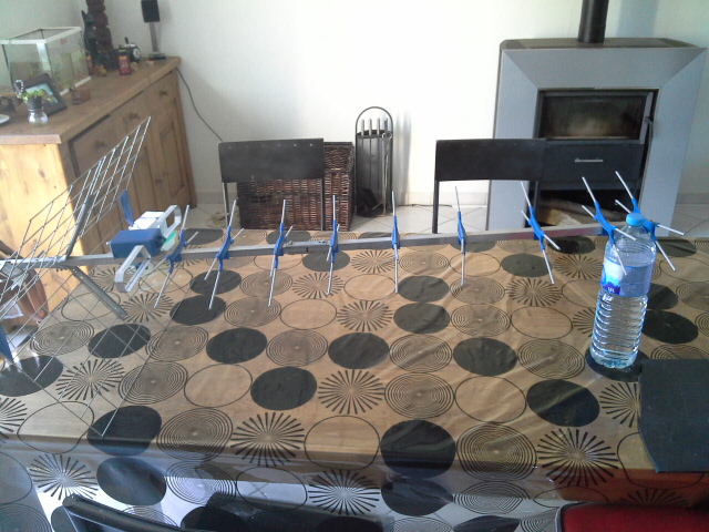

J'ai l'intention d'installer la TNT à ma maison
On vient de me donner une antenne pourriez vous me dire de quelle modèle il s'agit????i

Ton antenne est bien UHF donc compatible avec la TNT. :D
Ton antenne semble également large bande UHF donc apte à recevoir tous les canaux UHF.
Je ne connais pas la marque et le modèle de ton antenne mais il ne me semble pas que celà soit une grande marque mais ça ne gêne pas.
Où est-tu en Lorraine?
Les antennes des voisins sont pointées vers quel émetteur TNT?
Tu as combien de téléviseurs chez toi? Tes téléviseurs ont un tuner TNT HD intégré?
Souhaites-tu en plus de la TNT française recevoir aussi la TNT allemande? La TNT luxembourgeoise? La TNT belge?

C'est bien une large bande UHF, elle est tout à fait "compatible"
Suivant l'éloignement de l'émetteur et le nombre de prises à alimenter il sera peut-être nécessaire d'amplifier.

Messagepar jms5772 » 31 Oct 2016 18:29
Merci pour votre réponse
Bonne nouvelle je vais pouvoir l'installer
J'habite sur Créhange
J'ai une antenne intérieure qui capte 23 chaîne et direction le Donon
J'ai aucun câble de tirer
Et je devoir installer un filtre LTE?'?????

Ton antenne va alimenter combien téléviseur? 1 seul? :wink:
Tu as une étiquette sur la boite bleue dans l'antenne?
Si oui que vois-tu de marqué?
On dirait que ton antenne est de marque Elap mais je n'en suis pas sûr.

jms5772 a écrit:J'ai aucun câble de tiré
Prends du bon câble 17 VATC ou 17 PATC (c'est écrit dessus tous le mètres) et surtout pas du 3CV2, câble mou de faible diamètre que l'on trouve en grande surface.
Pour monter tes fiches :arrow: https://www.youtube.com/watch?v=6DUOcDC-68U

Messagepar jms5772 » 31 Oct 2016 19:01
Elle va alimenter 3 télé et ya rien d'inscrit dessus
Oki pour le câble et les fiches f

Messagepar julien74 » 31 Oct 2016 19:15
Tu souhaites mettre l'antenne à quel endroit? :wink:
Quelle est la marque et le modèle de ton antenne intérieure?
Concernant le filtre LTE, il faut regarder sur le site Cartoradio si il y a une antenne 4G sur ta commune: www.cartoradio.fr

julien74 a écrit:On dirait que ton antenne est de marque Elap mais je n'en suis pas sûr.
Oui c'est une Elap ou Europsat si elle vient d'un bricodepot

julien74 a écrit:Concernant le filtre LTE, il faut regarder sur le site Cartoradio si il y a une antenne 4G sur ta commune: http://www.cartoradio.fr
Attention il y a 2 conditions, c'est seulement la LTE800 dont l'antenne se trouve a moins de 500 mètres et dans même la direction de l’émetteur TNT, qui peut amené des perturbations dans la réception de la TNT,
