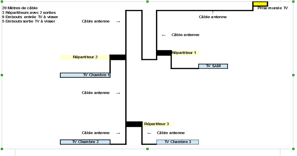

Bonjour je voudrais faire ce branchement pour 4 TV ayant la TNT intégrée, ce branchement est il correct ?
Est ce que je vais perdre de la réception sur une ou plusieurs TV ?
Sinon quel est le meilleur branchement conseillé

Cela ne fonctionnera que si la qualité de réception est confortable à la prise murale sur tout les multiplex et dans ce cas, il faudra quand même un ampli d'intérieur en sortie de prise murale, d'au moins 15db pour compenser.

Si le signal TV est suffisamment fort, cela devrait fonctionner.
Je n'aime pas trop la succession des contacts aux connexions en cascade. Il faudra soigner le montage.
La longueur de câble ( 20 m ) n'est pas négligeable si la réception est faiblarde. Les dernières TV ( tout en bas du dessin ) risquent d'avoir un signal trop faible. Dans un tel cas, un ampli serait bienvenu.
Je préférerais plutôt un seul répartiteur à 4 sorties ou mieux un ampli répartiteur à 4 sorties.
PS: pas de câble tout fait ( c'est de la gogne ), mettre du 17VATC et des connecteurs F que l'on monte soi-même.

Bonsoir merci de ta réponse le mieux serait quand même que je mette un répartiteur avec 4 sortie dans les combles puis percer au plafond de chaque pièce et relier chaque câble a chaque tv ?

Messagepar Mario78 » 07 Déc 2012 20:29
ton système peut marcher mais il faut :
- remplacer les 2 premiers répartiteurs par des dérivateurs ( http://www.2galli.fr/boutique/fiche_pro ... _fr&num=71 )
- augmenter l'amplification de 15 dB ou utiliser un ampli ( http://www.2galli.fr/boutique/fiche_pro ... fr&num=131 ) avec la deuxième sortie bouchonnée
- utiliser du bon câble genre 17 VATC ou 19 VATC .
Mais si tu as accès aux combles il est préférable de faire une distribution en étoile mais on peut aussi faire un mix entre les deux solutions

Messagepar franck69200 » 07 Déc 2012 20:59
Merci mario parce que en fait j'ai pas trop envie de perçer dans les plafonds Si je laisse ce branchement cela devrais fonctionner tu me dis

Messagepar Izentrop » 07 Déc 2012 22:14
franck69200 a écrit: il est préférable de faire une distribution en étoile
C'est ce que t'a proposé Mélilot : 1 répartiteur 4 sorties.
En effet, pour respecter ton plan et équilibrer les niveaux, à la place des répartiteurs 1 et 2, il faudrait des dérivateurs, je ne l'avais pas proposé parce que ce n'est pas facile à trouver pour les particuliers .
Comme tu as accés aux combles, à la place de l'ampli, il serait préférable de mettre un préampli au plus près de l'antenne. http://www.2galli.fr/boutique/fiche_pro ... fr&num=131
L'alimentation du préampli http://www.2galli.fr/boutique/fiche_pro ... fr&num=131
poura servir de répartiteur numéro 3.

Messagepar Anonymous » 07 Déc 2012 22:24
Bonsoir
Un avantage de la distribution en étoile c'est qu'on peut en profiter pour passer de l’Ethernet.
Mais c'est vrai que la solution du bus et des dérivateurs simplifie parfois et pour 4 prises ne pose pas de probleme.
