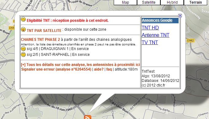

Messagepar franck69200 » 09 Déc 2012 16:30
Bonjour poillaineux voici le résultat Désolé mais je ne suis pas chez moi ce we je ne peux regarder la qualité de signal que tu me demandes
Il y a une antenne râteau sur le toit

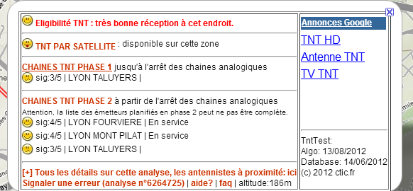

Messagepar franck69200 » 09 Déc 2012 16:45
Désolé je me suis planté c'est pas le bon résultat pour le test c'est celui ci le bon Merci de ta patience

Messagepar franck69200 » 09 Déc 2012 16:51
Voici le vrai résultat
