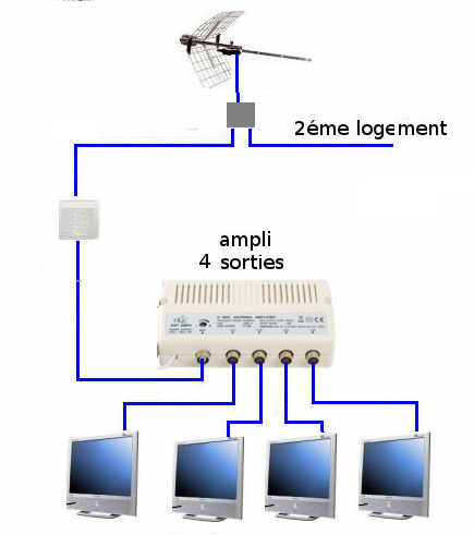

Si j'ai bien compris vaut mieux que je me branche sur le câble d'antenne qui se trouve dans les combles et en y branchant un répartiteur 1 entrée 4 sorties tout en utilisant des fiches F
Pour info j'ai pu voir aujourd'hui qu'il y avait qu'une seule antenne râteau pour les deux logements sur le toit, mais je n'ai pas eu le temps de monter dans les combles pour voir si il y avais déjà un répartiteur ou autre.
Si la logique est respectée vu qu'il y a une seule antenne râteau pour les deux logements il devrais y avoir un répartiteur non ?
Il faut que je vérifie cela, je vais essayer de voir ça demain.

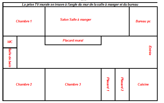

Je ne pense pas que préampli soit utile, car sont niveau signal qui doit être autour de 60db est suffisant pour alimenté un ampli. Dans premier message tu nous fait le plan de l'installation que pense faire. Mais ce qui aurait été bien c'est de nous faire un plan de la disposition des pièces dans ton logement. Il a peut être une autre solution a envisagé pour ton installation. Par exemple peut être un répartiteur a 3 sortie si ton logement comporte un couloir.

Messagepar vidéo-33 » 11 Déc 2012 00:00
franck69200 a écrit: il y a une seule antenne râteau pour les deux logements il devrais y avoir un répartiteur non ?
OUI, et ce qui représente encore une perte supplémentaire dès le départ !

Messagepar franck69200 » 11 Déc 2012 00:38
Voici un plan de mon appartement cela va peut être mieux vous aider
Appartement.PNG -->
