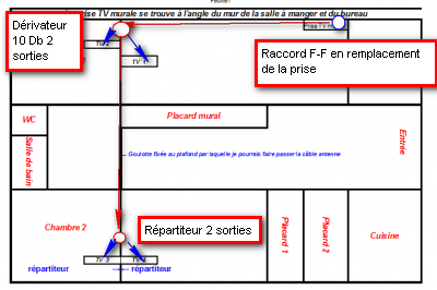

Beau plan, par contre la prise murale se trouve a quel endroit?

Je l'ai marqué juste en haut du plan, elle se trouve dans l'angle du mur qui sépare la salle à manger et le bureau sur le mur de la salle à manger

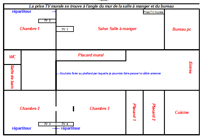

Je l'ai fait sur openoffice.org et capture d'image avec windows 7

Il faut absolument que je monte dans les combles pour vérifier s'il y un répartiteur sinon faire comme je voulais avec mon plan J'ai fait un nouveau plan de mon logement voici

Messagepar Izentrop » 11 Déc 2012 01:09
franck69200 a écrit:Bernard
Il faudrait préciser aussi les emplacements des futures prises :lol:

Voila le câblage :

Messagepar franck69200 » 11 Déc 2012 02:40
Mario78 a écrit:Voila le câblage :
Merci Mario
que dois je faire exactement pour le raccord F F en remplacement de la prise ? désolé je comprends pas
