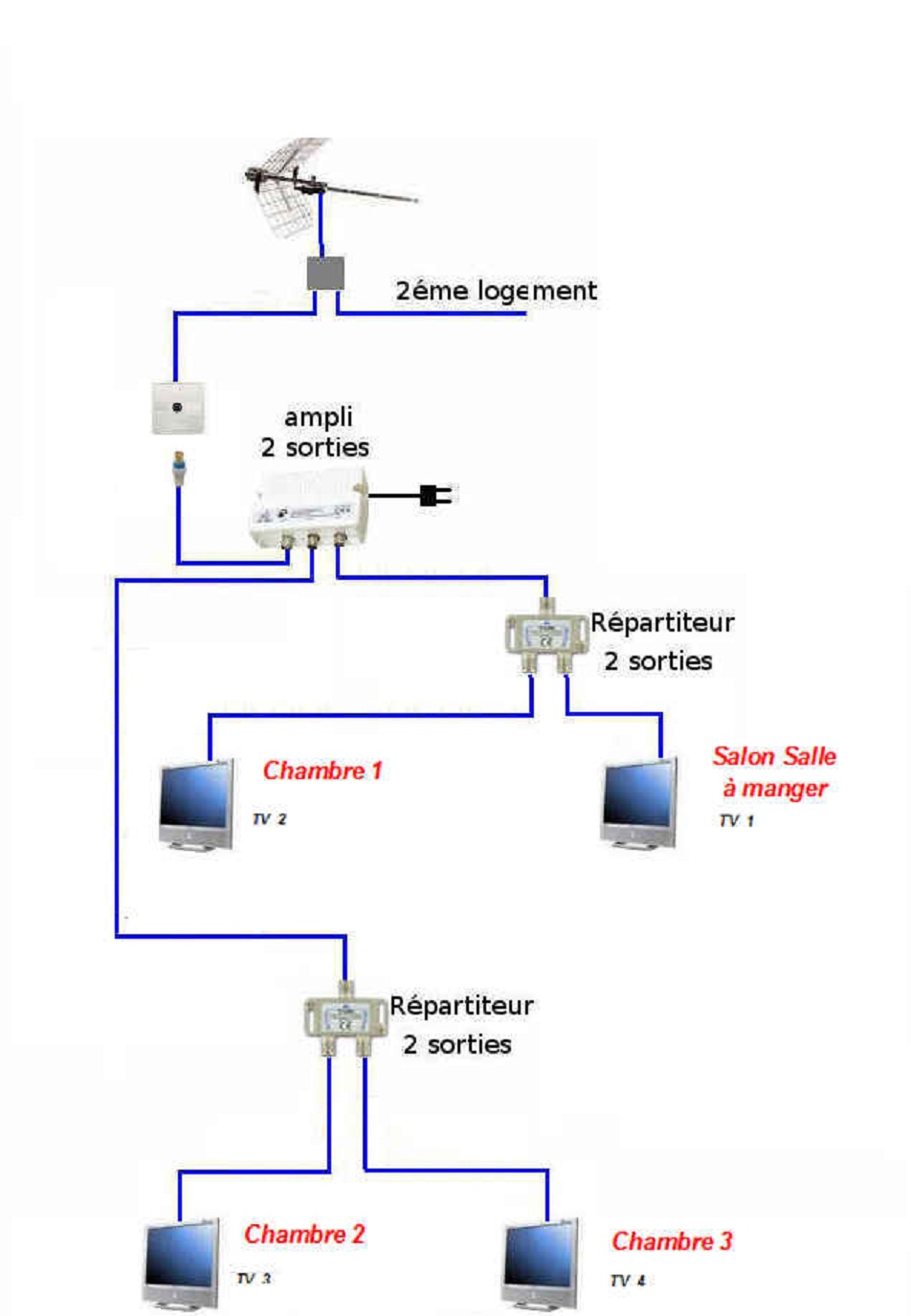

Messagepar bernard7715 » 11 Déc 2012 03:16
Mario a été plus rapide pour le dessin. C'est presque le même schéma a 22 détails prés j'utilise des répartiteurs que l'on trouvent facilement, alors que les dérivateur sont difficiles a trouvé dans un commerce prés de chez soi Et un ampli vue que le signal de l'antenne été repartie entre les 2 logements avant d'arrivé a ta prise.
Un petit ampli d'appartement de gain de 10 a 12 db a 2 Sorties pour compensé l'atténuation des répartiteurs
Sur une sortie de l'ampli tu connecte un répartiteur a 2 sorties pour alimenté la SAM et la chambre 1 et sur l"autre sortie un autre répartiteur 2 sorties que tu pourras caché dans le placard par exemple pour les 2 chambres.a ma proposition/ un petit ampli d'appartement de gain de 10 a 12 db a 2 Sorties

Merci Bernard
En effet j'ai regardé pour un dérivateur c'est pas évident à trouver je vais essayer ton montage
Par contre sur les sorties de l'ampli et des répartiteurs faut que je mette des fiches F c'est ça ?

Messagepar bernard7715 » 11 Déc 2012 03:46
Il est préférable d'acheté du matériel avec des fiches f, C'est plus robuste Moins risque de débranchement, vue que c'est visé.
D'ailleurs les répartiteur sont presque tous en fiche. Tu trouvera tous cella dans les magasin de bricolage comme Electrodepot , brico depot bricomam, leroy merlin, Castorama et même en grande surface. Par contre fais attention au coaxial achéte du VATC17 a la rigueur VATC19, Les autres procure trop perte de signal. La référence est en plus facile a contrôle c'est écrit sur la gaine du câble tous les mètres.
J'ai oublié entre la prise TV murale et l'entrée de l'ampli j'utilise mon cordon actuel ?
Merci d'avance de tes réponses
Oui, mais il faudra une certainement remplacé la fiche coaxial par une fiche f pour le connecté coté ampli

Messagepar Mario78 » 11 Déc 2012 03:56
tu peux laisser ta prise et son câble , mais en fonction de leur qualité , ça peut être source de problème .
Donc je te conseille de débrancher le câble de la prise et le le raccorder au câble qui va vers l'ampli par un raccord f-f
http://www.conrad.fr/ce/fr/product/7425 ... r-fiches-F
Par contre tu ne câble pas le bureau et la cuisine ?

Messagepar Izentrop » 11 Déc 2012 09:10
Pour que ça fonctionne avec le schéma de Bernard, l'ampli doit être placé juste en sortie de la prise d' arrivée.
Souvent, le cable qui sort du mur est assez long pour le raccorder directement sur l'entrée de l'ampli.
Tu dois passer 2 câbles dans la SAM :
- 1 pour TV1 et 2
- l'autre pour TV3 et 4
Pour un seul cable, il faudrait un dérivateur 2 sorties http://www.2galli.fr/boutique/fiche_pro ... _fr&num=71 Image à la place du 1ier répartiteur.

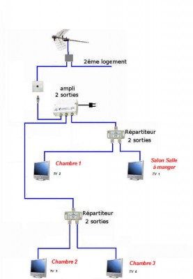

Messagepar franck69200 » 11 Déc 2012 16:52
vidéo-33 a écrit:Franck69200 : as tu bien compris la différence entre Dérivateur (de passage) et Répartiteur ?
Je pense que oui mais je vais opter pour ce branchement:
