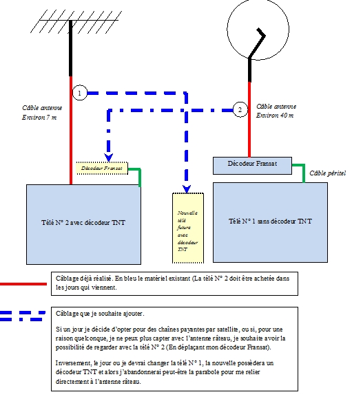

Je joins un plan de ma future installation (format .jpg), mais au cas ou ce fichier ne passerait pas je résume (du mieux possible j'espère) mes souhaits.
Je vais donc avoir deux antennes. Une hertzienne et une satellite (déjà existante). J'ai une "vieille" télé de 6 ans qui ne possède pas de décodeur TNT, j'ai donc, au passage au numérique, acheter un décodeur Fransat. L'antenne satellite est reliée à ce décodeur.
Je vais acheter une seconde télé qui, elle, possèdera un décodeur TNT, c'est une des raisons qui me font acheter une antenne hertzienne. Cette télé sera donc reliée à cette antenne.
Cette installation me semble assez simple mais je vais un peu compliquer les choses. Je souhaite éventuellement pouvoir brancher ma seconde télé sur le satellite (soit en déplaçant le décodeur si nécessaire, soit pour recevoir des chaines payantes) et lorsque ma "vieille" télé aura décidée de me lâcher, la remplaçante possèdera un décodeur TNT et je souhaiterais peut-être la relier elle aussi à l'antenne hertzienne.
En résumé il me faut, pour chaque antenne, deux câbles, un directement relié à une télé et l'autre "en attente".
Il faut savoir enfin que mon antenne hertzienne sera reliée à ma télé par un câble d'environ 7 m alors que mon antenne satellite est à près de 40 m de ma seconde télé (je reçois correctement toutes les chaînes cependant il arrive, pour des raisons que j'ignore, que je perde le signal).
J'ai prévu de relier tous ces câble avec des fiche F à visser, de placer des répartiteurs sur chaque fil d'antenne pour le dédoubler. Faut-il placer des Amplis, des Préamplis ?

Schéma installation télévisions.jpg -->

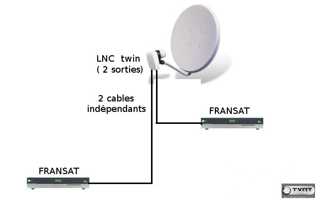

Cela ne devra pas posé probléme. Mais a la place d'une répartition, je te conseille plutôt d'installé un LNB Twin. Tu aura en moins atténuation qu'avec un répartiteur.

Cela ne devra pas poser problème. Mais a la place d'une répartition, je te conseille plutôt d'installé un LNB Twin. Tu aura en moins atténuation qu'avec un répartiteur.
Et surtout tes deux récepteurs seront totalement indépendants l'un de l'autre (c'est à dire qu'ils pourront regarder des émissions dans des bandes et/ou polarisations différentes, ce qui il est vrai est moins utile sur AB3 que sur d'autres satellites (sur AB3 la plupart des émissions intéressantes pour la France sont en bande basse et polarisation verticale).
En ce qui concerne les disparitions de signal sur ton installation satellite, il est possible que ta parabole ne soit pas orientée au mieux ou que tu aies des mauvais contacts quelque part.
Il est aussi possible que le signal soit limite à l'entrée du récepteur à cause de ta grande longueur de câble, qui atténue beaucoup plus en satellite qu'en UHF. Dans ce cas il faudrait monter un amplificateur de ligne le plus près possible de l'antenne pour compenser les pertes importantes (cela permettrait aussi sans doute d'alimenter 2 récepteurs SAT si tu décides de garder ton LNB simple).
