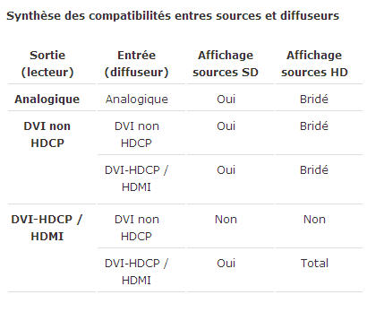

Je trouve bizare que TF1 active le CGMS sur la sortie analogique pour ceraines emissions, et pas le HDCP....
Comme je suis pas dans une zone couverte par la TNT, je peux pas le vérifier.
Un article intéressant: http://www.cnetfrance.fr/produits/telev ... 332418.htm
Personellement je n'achètreais pas aujourd'hui un écran, projecteur ou autre qui est pas HDCP, on échapera pas a cette protection,
