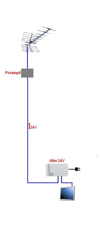

Bonsoir à tous,
J'ai une antenne trinappes sous combles qui donne satisfaction, sauf ponctuellement(conditions météo difficiles en hiver,"pas de signal"à l'écran).Dans ce cas,j'ai constaté qu'en plaçant l'antenne dans une autre position(autre endroit sous combles,en pointant un autre émetteur)la réception est bonne(mais uniquement par mauvais temps).
Bilan:il faudrait 2 antennes qui se complèteraient parfaitement.
Bonne nouvelle:les 2 émetteurs visés diffusent avec exactement les mêmes groupes de cannaux(réglage TV figé).
Question:est-il possible de relier deux antennes à mon coax de descente dans l'appartement avec un simple T?
Mes remerciements pour votre aimable contribution.

Une réponse simple : NON .
Messages: 4341
Re: Branchemant Deux Antennes?
Messagepar Emmebel » 03 Avr 2013 21:41
Il est effectivement possible de relier 2 antennes sur le même coaxial, mais pour ça il ne faut surtout pas utiliser un T, mais il faut un coupleur qui a 2 entrées (une pour chacune des antennes) et une sortie pour le coax qui va au téléviseur.
De toute façon la manipulation que tu voudrais effectuer ne pourra pas fonctionner, les 2 émetteurs utilisant les mêmes canaux, il se perturberont et tu ne pourrais sans doute recevoir aucune chaine.
Par contre, si les canaux avaient été différents entre les 2 émetteurs ça pourrait fonctionner.
En revanche il y aurait la solution de passer 2 coax différents, un pour chaque antenne, et ensuite brancher le téléviseur sur l'un ou l'autre des coax selon la météo du moment. Il faudra à chaque fois changer le branchement, mais c'est quand même plus simple que de réorienter l'antenne.

pascal45 a écrit:J'ai une antenne trinappes sous combles qui donne satisfaction, sauf ponctuellement(conditions météo difficiles en hiver,"pas de signal"à l'écran)
Tu peux placé un préampli prés de cette antenne. Car le niveau signal doit être a limite de la réception en permanence, si cela coupe suivant les conditions météo.
Avec un récepteur TNT lorsque l'on est au seuil de réception, il suffit que signal diminue de 1db pour passé d'une image impeccable a pas de signal.
Mais la meilleur place pour une antenne c'est quand même a l'extérieur.
Messagepar Anonymous » 04 Avr 2013 02:21
Bonsoir
Le meilleur moyen est de mettre un preampli sur chaque antenne et de commuter a distance l'alimentation
220v des preamplis.
C'est cher et compliqué par rapport a la VRAIE solution qui est de mettre l'antenne dehors.

Messagepar pascal45 » 05 Avr 2013 20:49
Merci "Anonymous"
"Le meilleur moyen est de mettre un preampli sur chaque antenne et de commuter a distance l'alimentation
220v des preamplis."
En voilà une réponse astucieuse!
L'antenne existante est un modèle avec ampli intégré(gain total de 46 dB).
Une seconde identique et un relai de commutation des alim...et c'est peut-être le début du bonheur!
Dans cette configuration, les 2 antennes doivent être reliées au coax de descente avec un T ou un coupleur?
