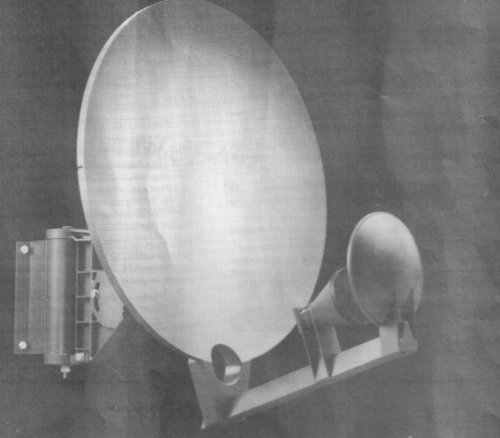

Messagepar gem » 29 Sep 2009 22:15
essai d'envoi de photo ...pas clair mais....
C'est super merci les amis -oM

Messagepar miky01 » 29 Sep 2009 23:25
C'est une parabole en SMC (fibre de verre) ?
Peux tu faire une photo du LNB et sa fixation ? c'est un tri-bande a polarisation magnétique ?
Voila celui que j'avais sur mon antenne (un tri-bande magnetique), je l'ai retrouvé dans mon carton de vieux LNB... tu as le meme ?
Si c'est le meme, tu peux le remplacer sans pbs par un universel 40mm.
PS: cette antenne Nokia a été ma 1ere motorisée, que j'utilisait pour Astra, Telecom 2 et TDF avec le mini bouquet Canal en D2MAC, et un déco Philps STU909, les balbutiement du numérique il y a 15 ans... le DVB-S existait pas encore et ce bouquet Canal de 6 chaines coutait 70 Fr. :mrgreen: :mrgreen: :mrgreen:

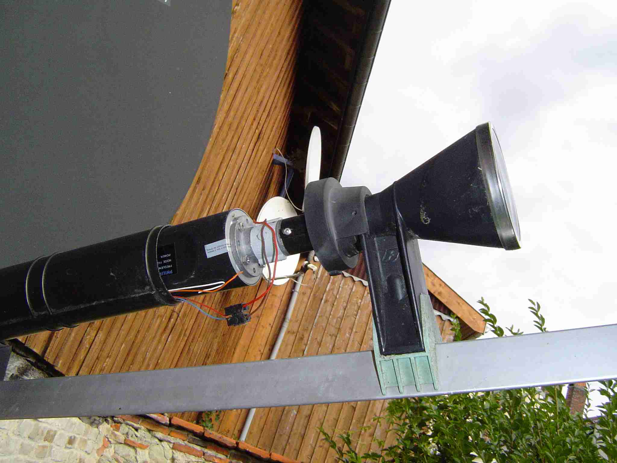

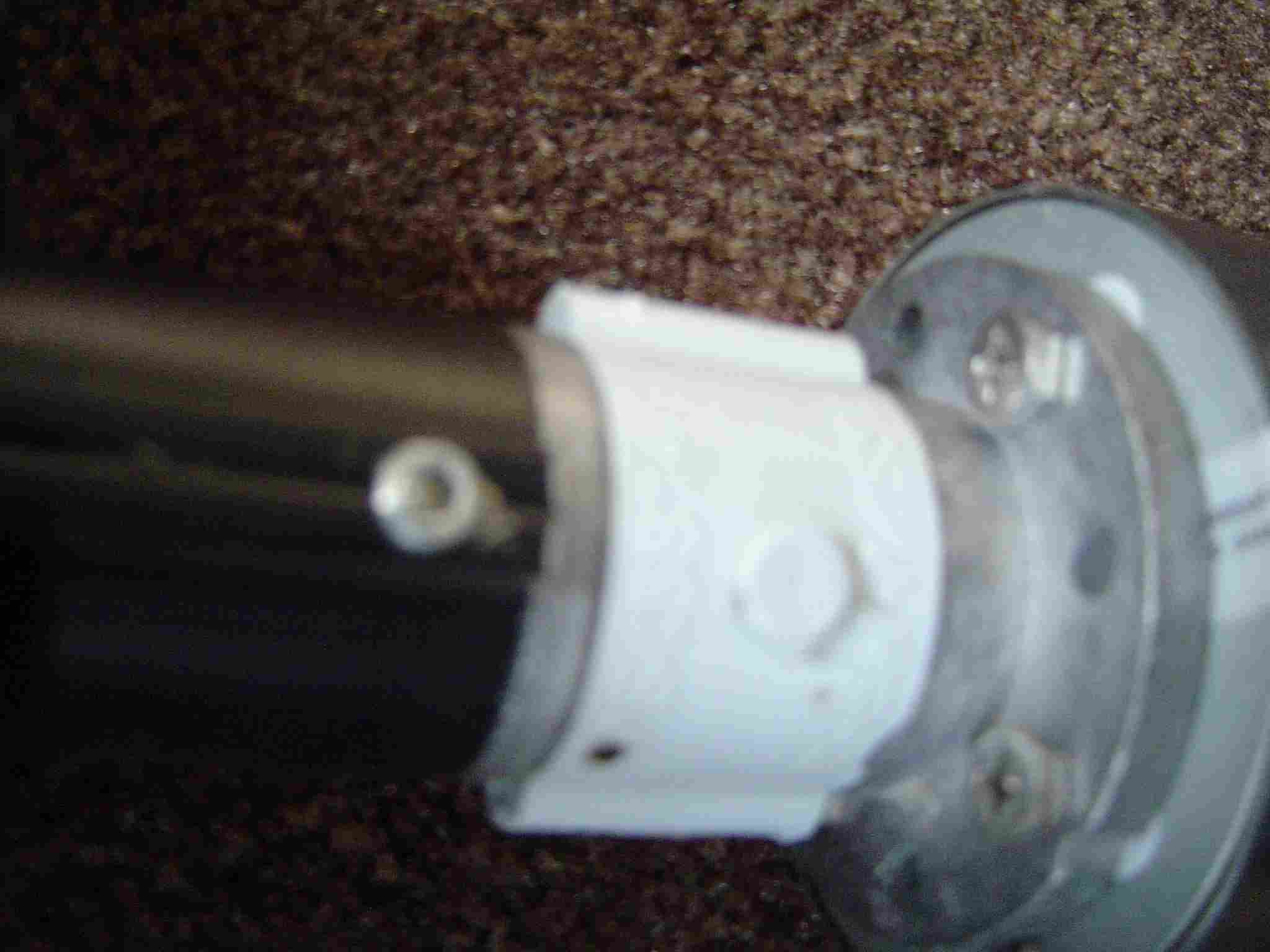

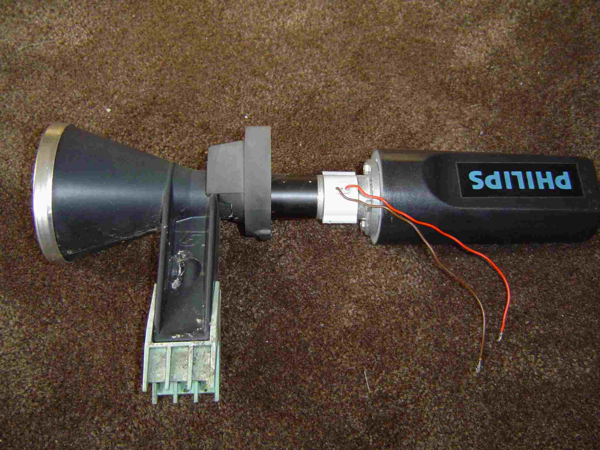

Messagepar miky01 » 03 Oct 2009 00:12
Oui, tu démonte le cone, le polarisateur, le LNB. Tu remplaces le tout par un LNB de 40mm, si ton cone fait 40mm comme celui de ma photo, ca se fixe sans pbs, si c'est pas le cas, il faudra faire un peu de mechanique...
Essaye de mettre une photo de la fixation du LNB actuel.

Messagepar gem » 03 Oct 2009 00:38
Bonjour miky01,
Il faut m'excuser car je n'ai pas eu le temps de prendre la photo, je verrai ce W-E.
Non c'est une parabole acier de 80/90 cm tout comme ta photo mais en NOKIA...
Faut-il enlever le petit déflecteur ou mettre le LNB UNIVERSEL NORMAL opposé à la parabole.
Je pense qu'il faut juste brancher le cable coaxial car il ni a pas d'autre entrée ou sortie....,????
Nous avons dû l'acheter en même temps avec le D2 MAG qui entre (..) était une sacré technologie.....!!!
Bien à toi

Messagepar miky01 » 03 Oct 2009 13:41
Non il faut pas enlever le petit réflecteur sinon ton antenne ne fonctionnera plus... il faut fixer ton LNB universel a la place de l'ancien, et dans le meme sens.
Tu dois aussi avoir cable pour le polarisateur, qui sert plus sur un LNB universel, juste le coax a brancher.
Ce type d'antenne en 80/90cm correspond a une antenne offset de plus d'un mètre, donc un très bon gain, c'est pour ca que ca vaut la peine de la modifier.

Messagepar jerzy51 » 04 Oct 2009 20:48
- Voila des photos qui montrent le branchement du LNB et du polarisateur magnetisue sur le cone...
- on décortique l'ensemble des éléments: (LNB à gauche, polarisateur magnétique en gris clair avec 2 fils qui en sortent).
