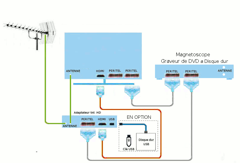

Branchements permettant d'enregistrer une chaine, tout en regardant une autre chaine en direct
Vu 2771 fois
Branchements permettant d'enregistrer sur un Magnétoscope, dvdscope ou un Enregistreur TNT a disque dur

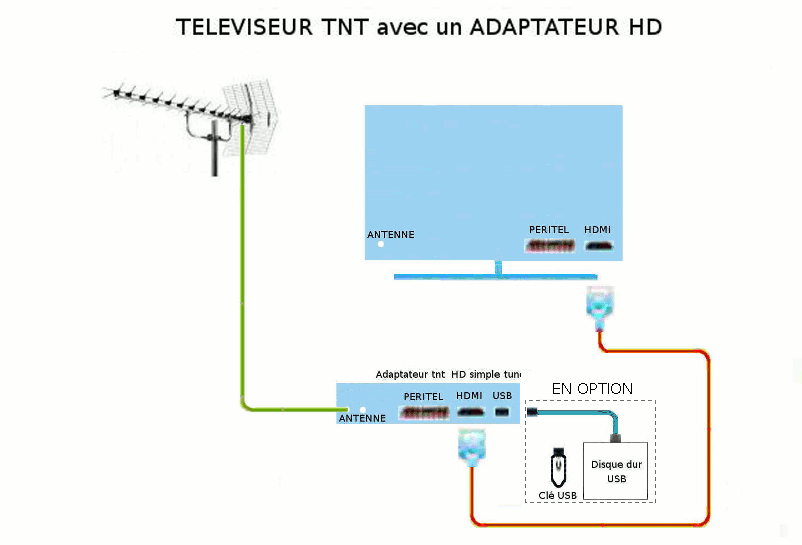

:arrow: Il est plus simple de faire un enregistrement sur une clé usb ou un disque dur, de plus l'enregistrement sera en qualité HD et il n'y qu'un seul appareil a programmer, D’où un risque moins grand d'erreur de programmation.
:arrow: Réservez votre magnétoscope ou dvdscope juste a la lecture de k7 ou de DVD.
:arrow: Téléviseur TNT avec une prise HDMI
Cliquez sur le schéma pour l'agrandir
:arrow: Téléviseur TNT avec plusieurs prises HDMI
:arrow: Téleviseur analogique
:arrow: TV analogique avec 1 péritel.
Branchements permettant d'enregistrer la TNT en HD, tout en gardant son magnétoscope ou son dvdscope comme simple lecteur de K7 ou des DVD

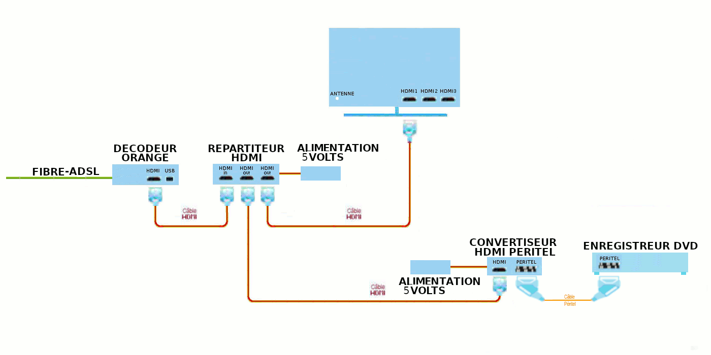

BRANCHEMENT d'un ENREGISTREUR DVD PERITEL et d'un TELEVISEUR HDMI sur une BOX ADSL HDMI
Notes:
1/ le répartiteur HDMI (= duplicateur de port HDMI) ne nécessite souvent pas d'alimentation externe car il consomme peu et s'alimente généralement par la sortie HDMI du décodeur qui peut fournir 5V / 50 mA.
2/ Certains convertisseurs HDMI -> péritel ou HDMI -> AV sont fournis avec un cordon d'alimentation à partir d'un port USB, ce qui évite une alimentation secteur.
