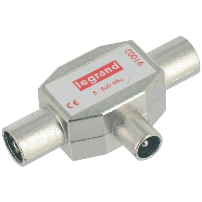

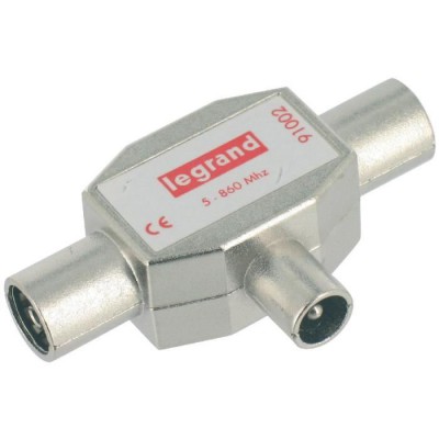

Excusez-moi, encore une petite question si vous êtes disponibles :
Est-ce que cet engin, qui est qualifié de "répartiteur", mais qui ressemble plus à un T, et qui n'est pas pourvu de fiches "F", est bien un répartiteur ? Ou est-ce un simple "T" amélioré qui a fait de la muscu pour ressembler à un répartiteur blindé ?
Link-loves-Midona
Messages: 18
Inscription: 16 Fév 2015 15:13
Re: Brancher deux TV sur la même prise antenne
Messagepar kiki37 » 18 Fév 2015 11:56
Link-loves-Midona a écrit:Excusez-moi, encore une petite question si vous êtes disponibles :
Je crains que ce ne soit qu'un Té ordinaire et médiocre.
Messagepar miky01 » 18 Fév 2015 13:38
Pas forcément, vu la forme je pense que c'est un vrai répartiteur, avec coupleur directionel dedans et pas juste 2 bout de fils comme on trouve sur les T ci-dessous qui sont une vrai cata comme ca desadapte l'impédance, juste bon pour la poubelle...
miky01
Messages: 6645
Messagepar marceljack » 18 Fév 2015 14:17
miky01 a écrit:Pas forcément, vu la forme je pense que c'est un vrai répartiteur, avec coupleur directionel dedans et pas juste 2 bout de fils ...
Et il n'y a pas de raison de mentionner "in" et "out" car il est utilisable dans les deux sens (coupleur ou répartiteur).
Pour en avoir le coeur net il faudrait mesurer à l'ohmmètre entre l'entrée, les sorties et la masse.
S'il ne passe pas le continu ou s'il le passe dans un seul sens, ce n'est pas un simple T.
Si les entrées / sorties sonnent avec la masse, ce n'est pas un simple T.
S'il passe le continu sans effet diode entre l'entrée et les sorties, c'est probablement un simple T.
Pour lever tout doute il faudrait l'ouvrir.
Messagepar Link-loves-Midona » 18 Fév 2015 14:45
Ok merci, dans le doute, je vais "zapper" ce modèle Legrand.
Par contre, au niveau du répartiteur, y a t'il un intérêt quelconque à en prendre un avec des fiches "F", ou puis-je acheter d'emblée un truc sur lequel se connectent directement les câbles coaxials (coaxiaux du coup ? :mrgreen: ) ? C'est à dire comme celui montré par Kiki37 ?
