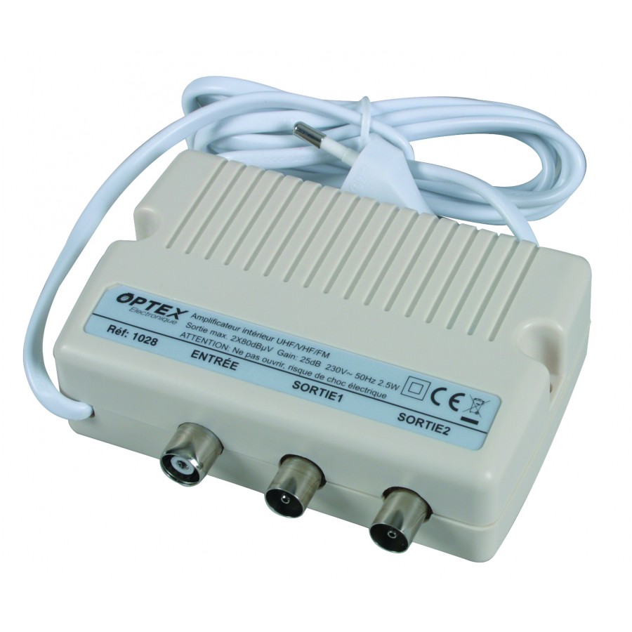

Ok merci. Que se passe t-il si l'ampli est saturé ?
Ce modèle est-il convenable ?

Messagepar julien74 » 17 Fév 2015 15:52
Link-loves-Midona a écrit:Ce modèle est-il convenable ?
Si possible pend un modèle avec bouton de gain réglable, je crois que chez Géant ils en vendent de marque Philips pour 29€.
Le modèle en photo n'a pas de bouton de gain, ça veut dire qu'il amplifie à fond, selon la force du signal reçu au niveau de ta prise antenne murale dans ton appartement ça risque de saturer tes tuners TNT et provoquer une mauvaise réception de la TNT.

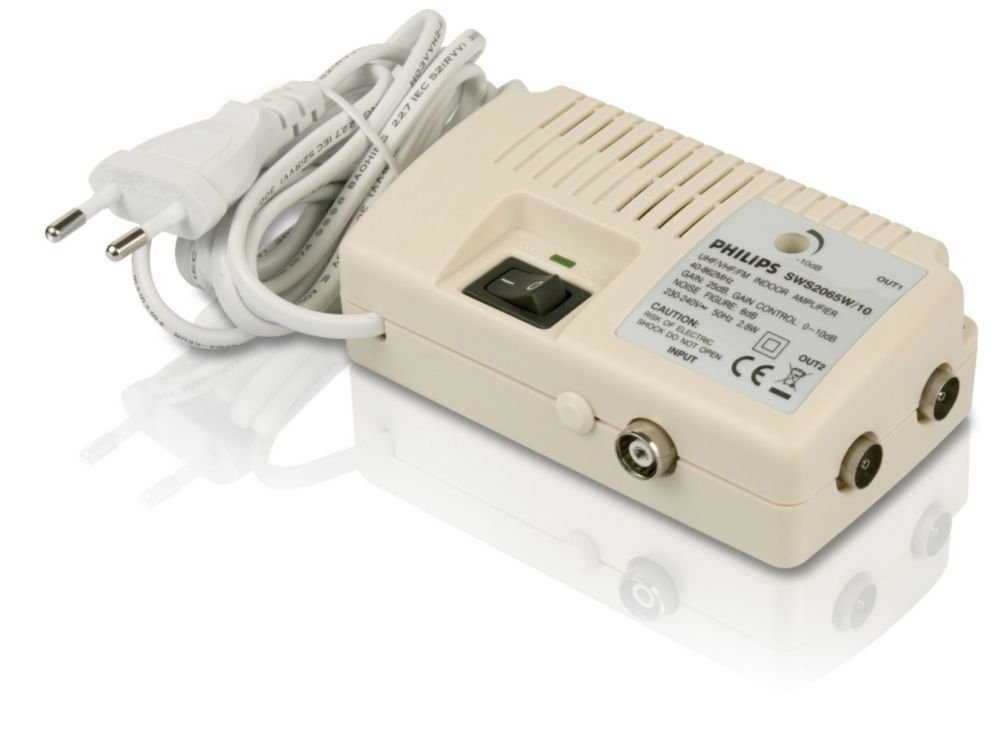

Niveau ampli, tu penses par exemple à celui-ci ?
Et question bête : sur ce modèle, on a bien une entrée femelle, et deux sorties femelles, c'est bien ça ?

Re: Brancher deux TV sur la même prise antenne
Messagepar rateau78 » 17 Fév 2015 16:06
Je suppose que tu dois tirer un câble pour alimenter la deuxième TV ?
Je connais l'ampli que tu montres car j'ai eu l'occasion de le tester chez un ami, le résultat est qu'il a, certes, amplifié le signal mai aussi et surtout les défauts, et comme le précise julien74, il n'est pas réglable.
