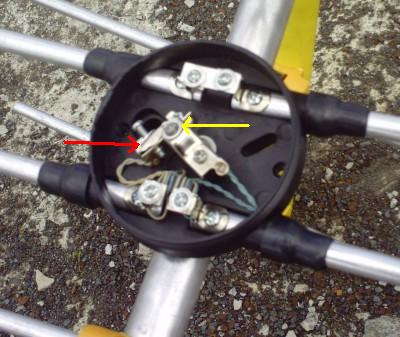

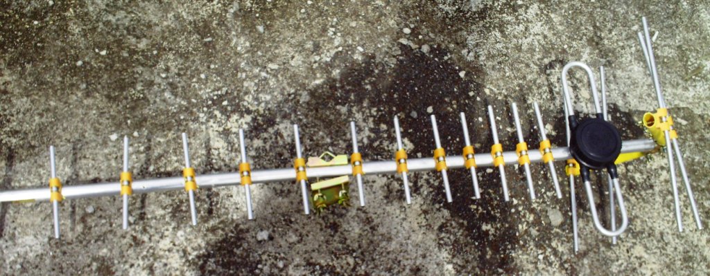

Messagepar iBoOun » 09 Juin 2011 12:09
Et voila
J'ai essayé avec mon cable actuel mais je ne capte rien, même pas l'analogique !! :shock: C'est pire que ma vieille antenne VHF

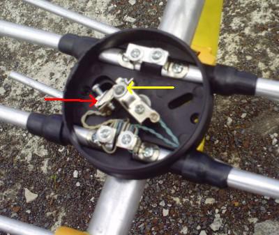

iBoOun a écrit:Voila a quoi ressemble l'intérieur
on voit très bien le transfo symétriseur qui transforme le 300 ohms symétrique en 75 ohms
* tu dois brancher ton câble coaxial sur les bornes et pontets
l'âme centrale là où aboutit le fil jaune et la tresse de masse sur le pontet où aboutit le fil bleu
attention au placement de la plaque amovible qui ne doit pas être en court circuit
bien relire la notice : car c'est soit un placement configuré en 75 ohms,
soit un placement configuré en 300 ohms

Re: C'est quoi comme cable ?
Messagepar iBoOun » 09 Juin 2011 13:00
Tu veux dire que je doit brancher le coaxial a deux endroit ?
Messagepar vidéo-33 » 09 Juin 2011 13:17
OUI
tu dénudes le coaxial, tu une âme centrale en cuivre et une tresse de masse
tu dois relier l'âme centrale (core) à un plot à vis ( flèche rouge ) et la tresse (shield) au pontet
et rien ne doit se toucher
attention en particulier aux brindilles de masse

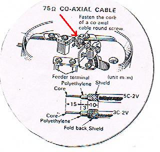

Messagepar iBoOun » 09 Juin 2011 13:55
Daccord le central en cuivre je le relie au plot de vice, ça c'est ok
Et la tresse je le relie comme sur la photo (fleche rouge) ?
Messagepar Anonymous » 10 Juin 2011 09:01
iBoOun a écrit:Daccord
La tresse est reliée au serre câble avec les 2 vis et donc au fil bleu
L'ame va au fil jaune
