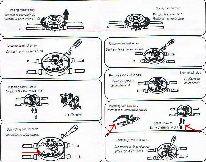

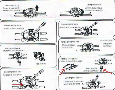

Bonjour je viens d'acheter une antenne, je ne connais rien du tout aux installation
Mais sur la notice il ya une sorte de cable que je ne connais pas
On me demande de connecter le fil conducteur jumelé de la T.V
Donc je viens pour vous demander de l'aide, c'est quoi comme genre de cable ?
Photo 002.jpg -->
la notice

Branches que le câble coaxial normal, cad le 75 Ohms.
Je ne sais pas ce que c'est ton antenne mais pour un truc neuf, c'est abusé que ça soit même pas à fiche F et qu'il y ai une connexion possible avec du câble 300ohms tout pourri.
Ca ressemble à ça:

L'antenne c'est un antiquaire qui la vendue ?
Car le câble twinlead n'a, a ma connaissance, jamais été utilisé en France depuis 50 ans.
Et encore sur des antennes FM pas en TV.
De toutes façons il semble que cette antenne se branche de 2 façons soit en coaxial 75 Ohms soit en Twinlead (bifilaire) 300 Ohms.
D'ou les fameuses plaques de court circuit .
Impossible d'en deviner plus .

Inutile de chercher ce cable aucun tuner TNT ne l'accepte en entrée.
Monte du coaxial comme décrit sur ton schéma.

Une antenne capte des ondes selon la fréquence pour laquelle est est taillée
TNT ou pas c'est pareil ! soit c'est une bonne antenne , soit non
Le câble qui t'inquiète est du 300 ohms symétrique twin lead (double échelle) surtout utilisé en FM
ou parfois autrefois en VHF TV dans les années 50 ou bien aux USA avant l'avénement du tout câblé chez eux
mais ton antenne exotique accepte les 2 versions de câble, donc ne te soucie plus du twin 300 ohms et branche
un coaxial asymétrique normal 75 ohms comme le 17vatc
exemple FM

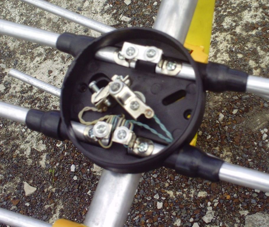

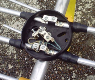

Messagepar iBoOun » 09 Juin 2011 12:04
Voila a quoi ressemble l'intérieur
PICT0005.JPG -->
