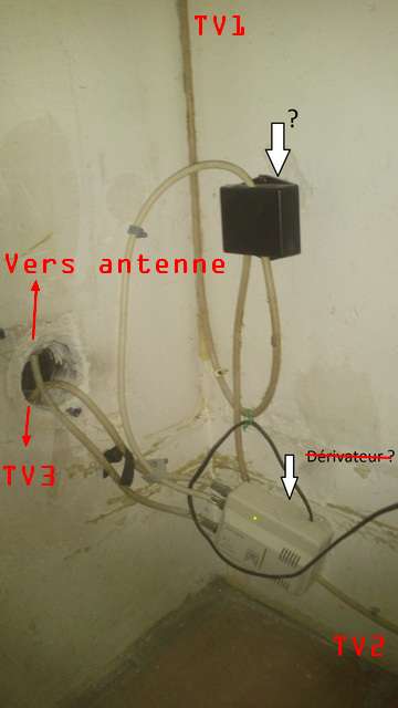

Sur le toit, il y a une parabole sur Astra avec une tête et une autre sur AB3 avec une tête et deux sorties. Le plus simple ce serait 3 câbles qui arrivent dans 3 pièces différentes. Pas de répartiteur, pas d'alim, pas de pré-ampli, non ?
D'après la photo avec le répartiteur, il est possible de savoir quel est le câble qui vient des combles ?

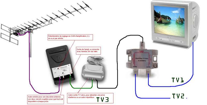

neya a écrit:Sur le toit, il y a une parabole sur Astra avec une tête et une autre sur AB3 avec une tête et deux sorties. Le plus simple ce serait 3 câbles qui arrivent dans 3 pièces différentes. Pas de répartiteur, pas d'alim, pas de pré-ampli, non ?
oui, le pré-ampli est à débrancher du secteur si l'antenne râteau ne fonctionne plus, mais as-tu essayé si elle fonctionnait encore ?
neya a écrit:il est possible de savoir quel est le câble qui vient des combles ?
C'est le câble en bas du boitier blanc (alimentation) qui entre dans le trou du mur, pour se diriger vers le haut.
Ce câble abouti sur le pré-ampli qui doit se trouver sur le mat de l'antenne râteau.
Ça ressemble à ça :
Pour repérer le câble AB3 dans le boitier de la chambre, il faut d'abord vérifier à l'ohmmètre si aucun n'est en court-circuit, puis les essayer un à un avec le décodeur FRANSAT.

Il y a un câble noir qui sort de l'alimentation du pré-ampli. Il ressemble à un câble téléphonique. C'est possible ?

neya a écrit:Il y a un câble noir qui sort de l'alimentation du pré-ampli. Il ressemble à un câble téléphonique. C'est possible ?
Non.
Comme son nom l'indique, une alimentation fournit la tension d'alimentation du préampli, et pour ça elle doit être branchée sur le secteur.
C'est le fil d'alimentation secteur 230V.
Ce fil n'est il pas branché sur une prise de courant :?: :?: :?:

Messagepar neya » 11 Nov 2013 09:23
Oui tu as raison.
Ce fil rentre dans le mur où il y a plein de fils électriques.

Messagepar Izentrop » 11 Nov 2013 14:50
Le fil noir est raccordé sur du 220 V, dans une boite de dérivation.
Comme je l'ai déjà dit, débranche le si l' antenne râteau ne fonctionne plus.
Les gaines de tes 3 pièces équipées de télé arrivent à cet endroit.
Je te conseille de repasser de nouveaux câbles 17VTAC, car ceux existants, avec diélectrique PE non expansé, ont beaucoup de pertes aux fréquences satellite et TV aussi d'ailleurs (plus du double à 800Mhz).
Il te faudra du glisse-fil pour faciliter le passage, en espérant qu'il y ait des gaines partout et pas de coude.
