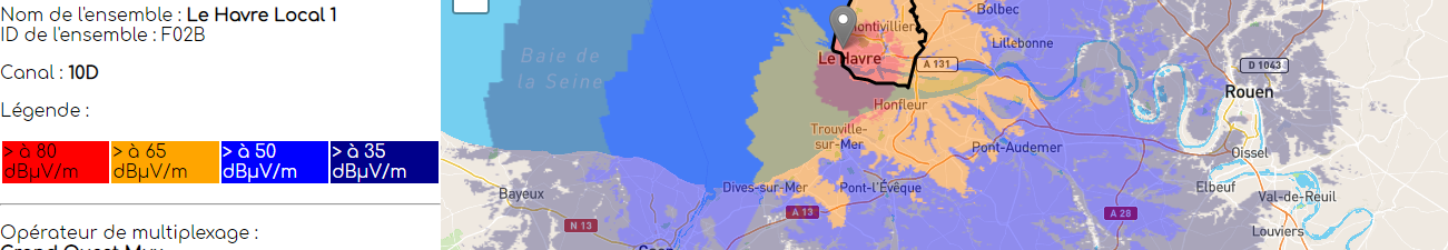

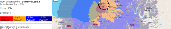

Pourtant le code CSS est le même pour spécifier la couleur :)
Cela peut paraitre plus sombre avec la transparence de la couleur sur la carte

pour en revenir aux couleurs, sur la carte je ne vois pas de bleu foncé mais juste du gris.
peut-etre que le code CSS est mal interprété et se mélange avec les codes des autres couleurs de la carte ?
dans la légende tu devrais essayer de trouver le code du gris qui se rapproche le plus de ce qu'on voit sur la carte, à la place du bleu foncé.

Tout comme Franck Morin, je constate que la couleur pour les réceptions inférieurs à 35 dBµV/m n'est pas identique : bleu foncé pour l'un, gris pour l"autre, et ce n'importe le navigateur utilisé (Chrome, Firefox et Edge).

Je confirme que le code CSS est bien le même sur le bleu foncé.
La transparence avec les différentes cartes fait que cela le rend en gris.

De plus, j'ai modifié le bleu pour qu'il se rapproche au maximum du gris dans la légende.

FabFAMAL a écrit:De plus, j'ai modifié le bleu pour qu'il se rapproche au maximum du gris dans la légende.
C'est très légèrement mieux, j'imagine que ça ne doit pas être facile d'obtenir un bon rendu de couleur. :(
Heureusement, il n'y a qu'avec la valeur inférieure à 35 dBµV/m qu'on constate cette différence de teinte donc, par déduction, on sait comment interpréter la lecture de la carte. :wink:
