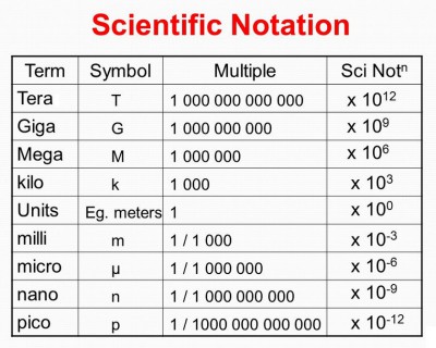

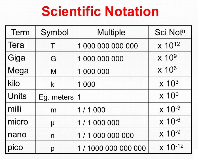

:arrow: http://www.courstechinfo.be/Math/TI/co/3_kiloMegaGiga.html
