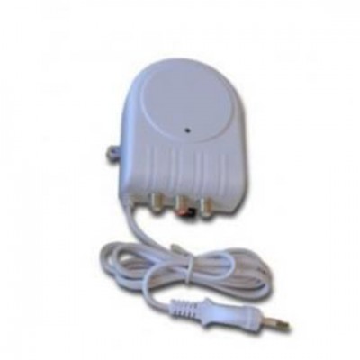

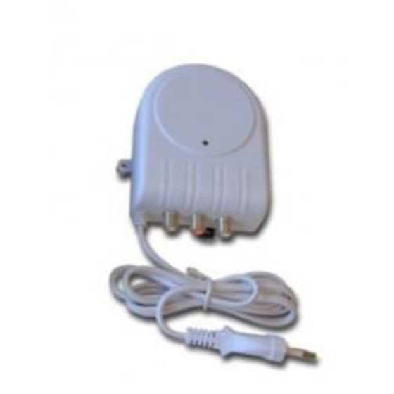

Messagepar marceljack » 24 Nov 2018 11:47
kiki37 a écrit:Une autre solution serait d'alimenter en antenne séparément le téléviseur et l'étimo avec un petit ampli d'intérieur
la sortie antenne de l'étimo restant inutilisée
Je pense qu'il vaudrait mieux monter un préampli près de l'antenne avec son alim à 2 sorties en bas.
Celui-ci comporte un filtrage LTE 700 MHz. Il coûte 21€.
https://www.2galli.fr/kit-preampli-alim ... VM7351.cfm
Comme l'antenne est dans les combles ça n'implique pas d'acrobatie sur le toit et ce n'est pas plus compliqué.

Messagepar roberoubar » 24 Nov 2018 15:45
Bonjour marceljack.
Pour être sur d’avoir bien compris : je mets le pré empli dans les combles et lampli interne au niveau de l’etimo ?
Cordialement,
roberoubar
Messages: 46
Inscription: 11 Jan 2012 10:16
Re: [Topic unique] CGV Etimo 2T-B double tuner version 2017
Messagepar bernard7715 » 24 Nov 2018 16:01
roberoubar a écrit:Pour être sur d’avoir bien compris : je mets le pré empli dans les combles et lampli interne au niveau de l’etimo ?
Oui :D
Par contre ce boitier blanc n'est pas un ampli mais l'alimentation du preampli. :wink:
