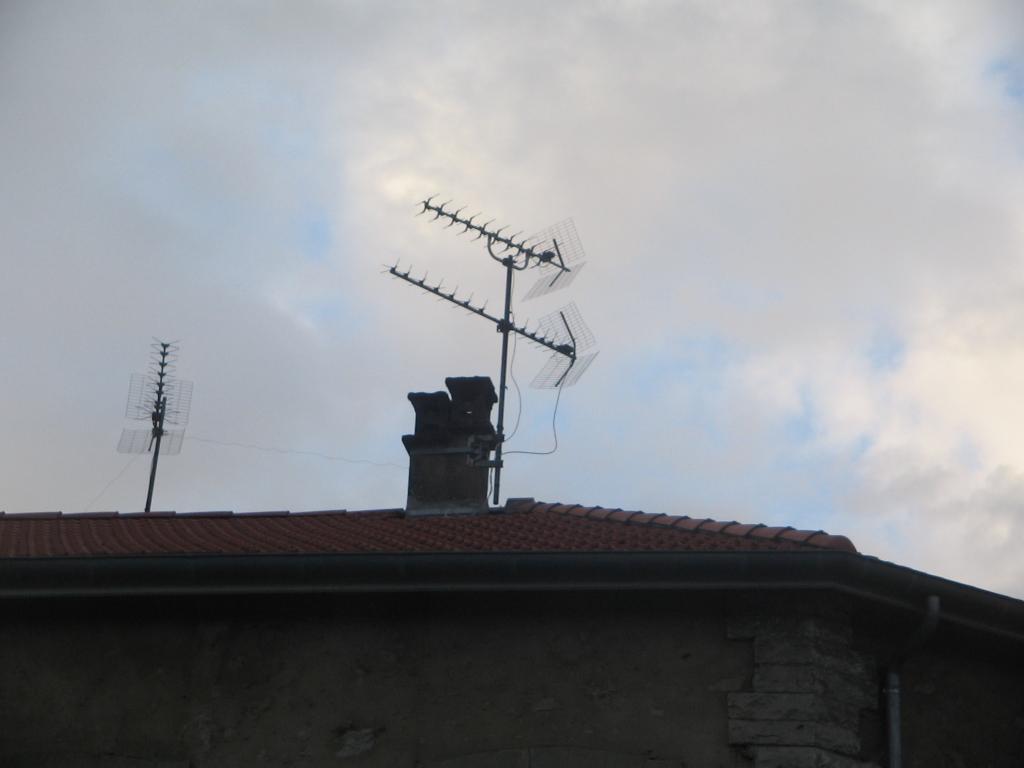

Aurais-tu une photo de ton antenne Alex?

Sinon pour la photo de l'antenne je vous poste une photo ce soir en rentrant.

alex_m94 a écrit:Sinon pour la photo de l'antenne je vous poste une photo ce soir en rentrant.
Il me semble que tu as dit qu'il y avait trois antennes sur le toit de l'immeuble.
Sais-tu laquelle est la tienne, pour autant que ce soit bien 3 antennes individuelles ?
Prendre aussi, si possible, une photo de l'ensemble des 3 antennes.

Messagepar alex_m94 » 26 Mai 2009 21:59
Vu 656 fois
Voici la photo, je pense que je suis sur l'antenne qui est seul (en regardant la photo c'est celle de gauche).
Il faudra que je regarde vraiment bien si c'est celle la car c'est difficile d'en bac de voir sa.

Peux-tu aussi préciser les orientations des différentes antennes car elles sont visiblement différentes:
- Si celles de droite pointent vers Bayonne (environ à 8 heure) ???
- Cela signifierai que celle de gauche (la tienne ?) pointe à environ 5 ou 6 heure (plein sud) ???
- Tes voisins (ou ton proprio) ont-ils une idée de la manière que l'installation est faite ?
- Peux-tu suivre tout le cheminement de ton coax, de ta prise jusqu'à l'antenne ?

Merci pour la réponse, je peux pas dire si sa pointe vers 8 h, comment me placer pour voir cela ?
Je vais suivre le coax et dire sa se soir. Merci encore
