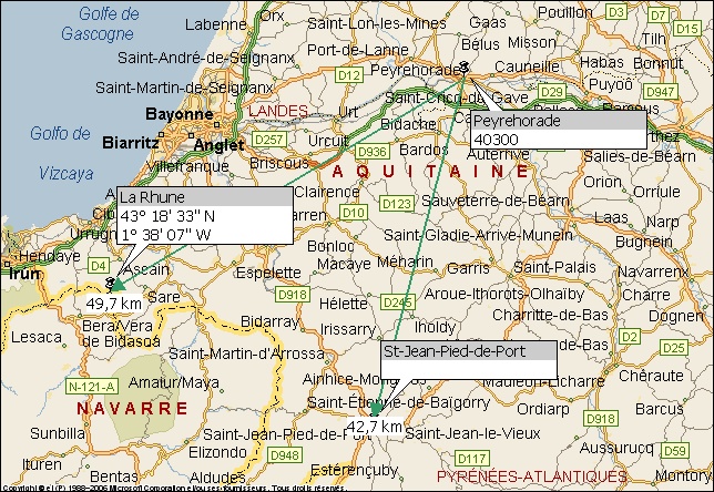

8 heure correspond à la direction que montre la direction de la petite aiguille de ta montre (si elle indique 8 heure) lorsque le 12 de ta montre est orienté plein nord.
Sur une boussole, cela correspond, en gros, à ouest- sud ouest.

Comme je vais m'absenter pendant une bonne semaine à partir de mercredi, je vais essayer de préciser mon sentiment:
- Je considère que ton antenne est bien celle de gauche sur la photo.
- Elle est orientée vers St-Jean pied de port (ou à peu près) au lieu d'être orientée vers La Rhune.
- Essaies de la réorienter dans la même direction que les deux autres antennes.
- En analogique, tu devrais maintenant capter correctement TF1 sur le canal 64. Si ce n'est pas le cas, c'est probablement que ton antenne n'est pas une large bande. Cela expliquerait son orientation actuelle destinée à capter TF1 sur St Jean Canal 35. Dans ce cas, tu auras aussi des problèmes avec le R1 (canal 65) ainsi qu'avec le R5 (canal 62) et le R6 risque d'être limite.
- D'autre part, un ampli, ou préampli à grand gain a probablement été ajouté afin d'essayer de compenser ce problème d'orientation. Il faudra peut-être essayer de le supprimer.

Pourrais-tu nous dire si tu reçois les autres TV analogiques de St Jean à savoir:
FRANCE 2 canal 30.
FRANCE 3 canal 32.
FRANCE 5 / ARTE canal 51.
M6 canal 37.

Bonjour et désolé pour le retard je capte en analogique que la 6 mais vraiment tres tres mal les 3 autres que tu m'as demandé....rien
Sinon je ne suis pas sur de que ca soit l'antenne de gauche la mienne. Car le cable que j'ai vu le long du mur part dehors vers un boitier france tel alors je dois me tromper de cable.
Tous cela pour dire que je n'arrive pas à être sur de mon antenne

Bonsoir...il devrait capter depuis chez lui , trois possibilités en ajoutant Le Pic du Midi.
