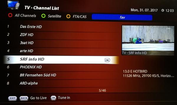

j'ai achete un decodeur Humax TN 5000 HD ( ebay)
SF Info.jpg -->
TV screenshot
tout va bien

Messagepar julien74 » 31 Juil 2017 17:22
Super heureux pour toi :D
C'était donc ton précédent décodeur qui n'acceptait pas de recevoir cette chaîne.
Comme le dit Marc2 cette chaîne indique en permanence un "flag" cryptée même lors de ses longs passages en clair, ton précédent décodeur TNT SAT n'acceptait de mémoriser que les chaînes avec le flag "chaîne en clair" (clear en anglais).
Ton Humax est lui moins restrictif.
Ton soucis n'arrivent que sur des décodeurs TNT SAT.
Les décodeurs Fransat mémorisent sans soucis les chaînes cryptées, de plus tu peux même mettre une carte à puce Viaccess pour décrypter le bouquet correspondant ainsi sur le décodeur Fransat tu peux décrypter les chaînes publiques suisses si tu as la carte adéquat.
Pendant un temps il était même possible de décrypter Canal+ / Canalsat sur un décodeur en y mettant une carte à puce seule Canal+ / Canalsat.
Très vite Canal+ a trouvé la parade en ne permettant le décryptage de Canal+ / Canalsat uniquement sur les décodeurs de location Le Cube de Canalsat et les décodeurs TNT SAT Canal Ready.
Bien sûr sur un décodeur satellite Free To Air là aussi tu aurais reçu sans soucis SRF Info.
