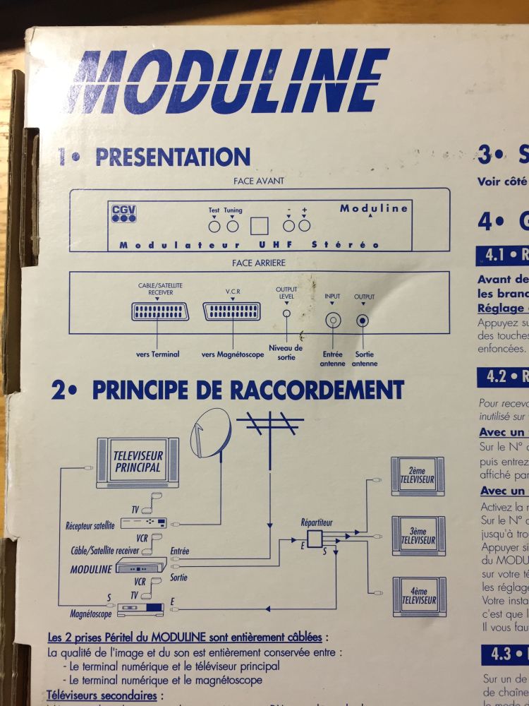

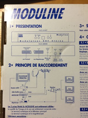

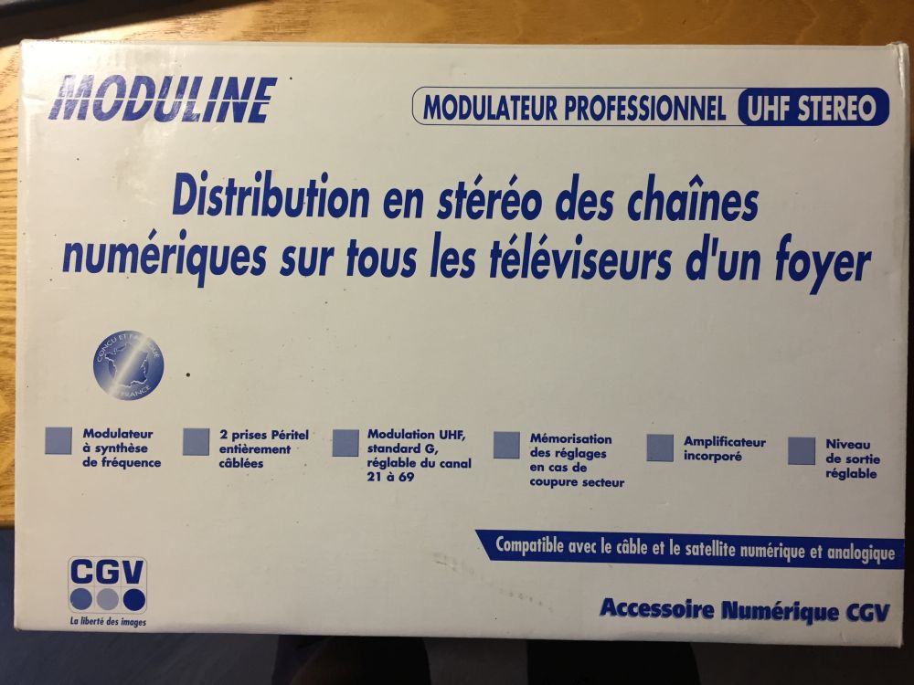

Moduline c'est le non d'un modulateur TV analogique produit par CGV.
Donc ce modulateur a une entrée et sortie antenne pour assuré la transparence des signaux reçu par l'antenne auquel est ajouté le canal analogique du modulateur.

bernard7715 a écrit:En clair, Moduline est la marque d'un modulateur TV analogique.
Donc il a une entrée et sortie antenne pour assuré la transparence des signaux reçu par l'antenne auquel ajouté le canal analogique du modulateur.
Oui, je pense que ça doit être ça Bernard,
comme le résultat est le même avec ou sans le Moduline, c'est qu'il n'est pour rien dans la perte des chaines, il faut plutôt chercher côté antenne et ampli, puisqu'il est situé entre l'antenne et le moduline.

Messagepar corenitec » 05 Déc 2015 10:18
IMG_0726.jpg -->
Moduline2
IMG_0725.jpg -->
Moduline1
Je vous joins les caractéristiques du Moduline en pièce jointe.
Pour l'ampli, je vais chercher la doc et essayer de le débrancher.
