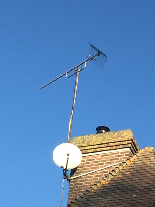

Aurais-tu une photo de ton antenne? :wink:

Ci joint photo de l'antenne.
antenne.jpg -->
Antenne

Messagepar julien74 » 04 Déc 2015 14:08
Merci pour la photo. :wink:
La parabole utilise le même câble de descente?
J'ai l'impression que c'est ton amplificateur qui est mort car ce n'est pas normal que tu ais exactement la même réception avec ou sans. :?
