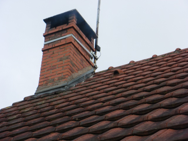

Bonjour kiki37,
Ci-joint les photos de l'installation. J'espère que tu pourras les lire.

merci pour les photos, mais elles sont trop petites pour être exploitées :( ; toutefois au vu de l'installation d'antenne, il y a un boîtier sur le mât qui pourrait être le préamplificateur d'antenne, alimenté par son alimentation (boîtier blanc, 2ème photo dont l'étiquette est illisible).
