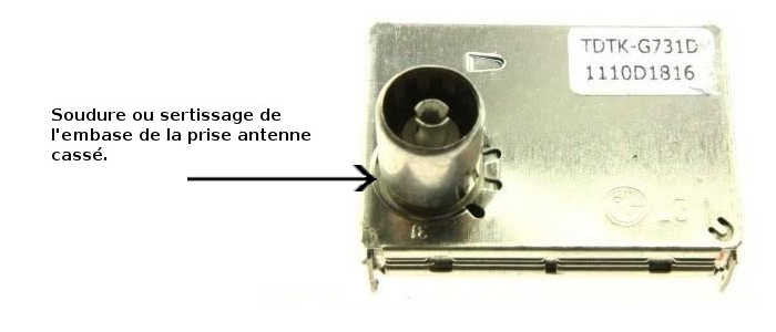

Albatros02 a écrit:Concernant la prise femelle entrée antenne du téléviseur cela ne me plaît pas beaucoup qu'il y a un jeu et je serais curieux de voir ce qui se passe à l'intérieur .
Il arrive que la soudure ou sertissage de la prise antenne casse, la prise n'est plus maintenu que par la soudure de la pinoche centrale de la prise.
Pour un pro du fer a souder, cela se répare facilement en soudant l'embase au boitier métallique du tuner par un très fin cordon de soudure
