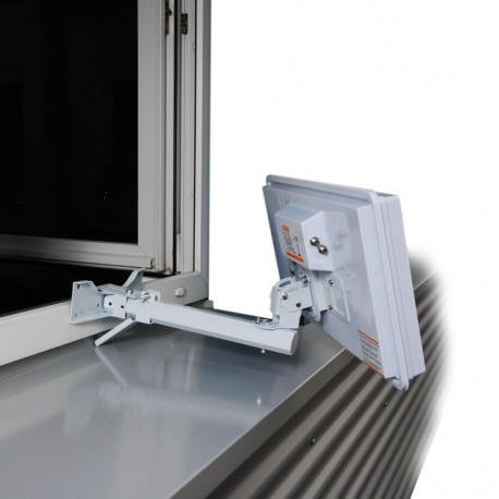

Si il y a un coin disponible sur le balcon on peut mettre la parabole peut être posée par terre comme ça on ne la voit pas et le syndic sera content, on peut même la mettre à l'envers avec le bras de la parabole vers le haut au lieu du bas, si la parabole actuelle est trop grande tu peux aussi mettre une parabole de 40 cm à 35€ qui capte très bien Canalsat aussi et qui prend peu de place, il existe enfin des antennes satellite toutes plates à moins de 100€ qui peuvent capter Canalsat:

Quelques exemples d'antennes satellites sur balcon :
la jardinière au-dessus sert à camoufler le haut de la parabole :!:

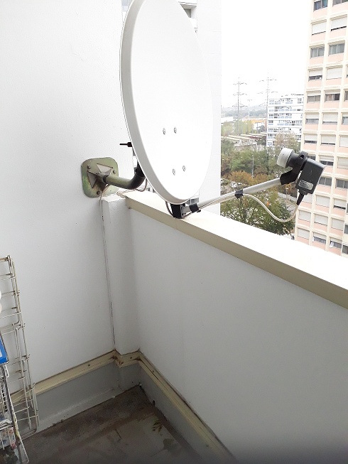

Voici la photo de la parabole (la taille de la photo ne passait pas...limitée seulement à 256Ko ???) , elle fait vraiment un angle très trés réduit avec le balcon (exposé Est) d'environ 30°.
Le rebord du balcon (mur) fait 1 m de hauteur.
Si je la pose par terre, pb de stabilité...???(Vu les photos, c'est vraiment le sytème D !!!! :lol: )

Merci pour la photo :D
La mise en garde a été faite à tout l'immeuble ou bien uniquement aux personnes ayant une parabole dans l'immeuble?
La parabole de ta maman est vraiment discrète, j'imaginais qu'elle était plus grande et surtout qu'elle était suspendue dans le vide et que ça rendait la façade laide, franchement la parabole de ta maman n'est pas très disgracieuse.
Sa parabole fait à mon avis 60 cm, elle pourrait très bien la déplacer en la mettant + à gauche et + bas (au niveau du séchoir à linge sur la photo) ainsi elle capterait toujours Canalsat et on ne la verrait plus de l'extérieur car le mur de la balustrade empêche de voir la parabole depuis dehors mais la parabole capte toujours le satellite.
As-tu déjà pointé une parabole dans ta vie?
Si tu ne l'a jamais fait tu pourrais le faire chez ta maman, il suffit d'avoir l'écran TV de ta maman branché sur Canalsat au niveau de la fenêtre du balcon (et au pire acheter un pointeur sat à aiguille à 20€) il suffit de déplacer la fixation en L actuelle contre le mur en la plaçant au niveau du séchoir à linge.

Le bailleur ne parlait peut être pas de la parabole de ta maman qui est plutôt petite, discrète et qui se voit peu ou pas depuis la rue?
Dans son immeuble il y a d'autres paraboles qui sont suspendues dans le vide depuis les balcons et donc clairement visibles depuis la rue?
Saches donc en tous cas que la parabole de ta maman il est possible simplement en la déplaçant de quelques centimètres à l'intérieur du balcon et même en la baissant de quelques centimètres de faire en sorte qu'elle continue à capter le satellite tout en la cachant de l'extérieur ce qui j'espère va satisfaire le bailleur. :wink:
Pour info, le satellite ne se trouve pas devant la parabole mais haut dans le ciel presque au zénith, sur ta photo les ondes du satellite viennent du coin tout en haut tout à gauche de ta photo.

tu déplaces la fixation de 50cm sur la gauche (en option,mais pas obligatoire de 15 cm vers le bas),
et tu la tourne vers le bas.La parabole sera invisible depuis la rue et le bailleur n'y verra que du feu... :wink:
Prend bien soin de la mettre de niveau et de prendre un repère visuel vers l'horizon dans la ligne du bras (toit,montagne,pylone...ect),
pour te facilité le pointage.Tu peux aussi faire une marque avec un feutre sur le mât et la mâchoire de la fixation parabole.
