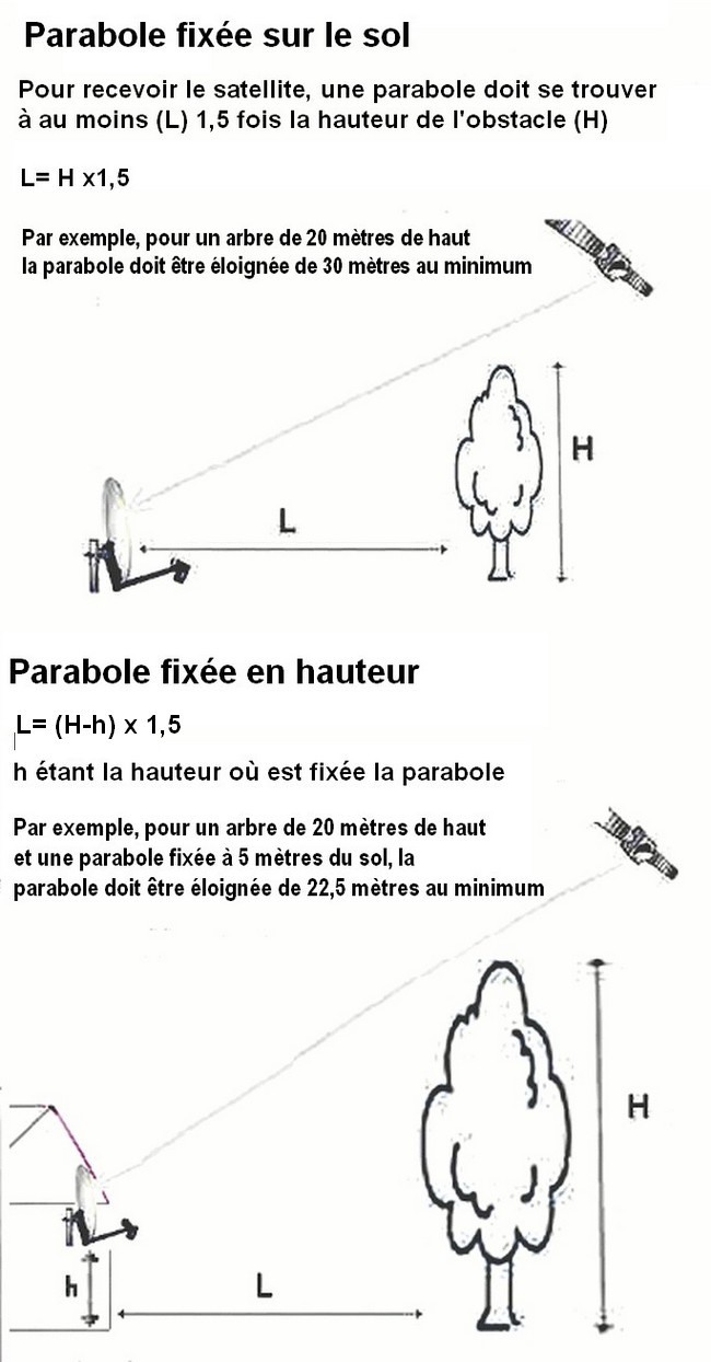

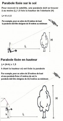

Messagepar bernard7715 » 28 Oct 2018 23:33
marceljack a écrit: julien74 a écrit:
Sa parabole fait à mon avis 60 cm, elle pourrait très bien la déplacer en la mettant + à gauche et + bas (au niveau du séchoir à linge sur la photo) ainsi elle capterait toujours Canalsat et on ne la verrait plus de l'extérieur car le mur de la balustrade empêche de voir la parabole depuis dehors mais la parabole capte toujours le satellite.
Ne pas oublier que la parabole vise avec un angle d'environ 30° par rapport à l'horizontale, on peut donc la reculer d'au moins 50 cm vers l'intérieur du balcon et l'abaisser d'environ 1/3 de sa hauteur
Pour illustrer l’explication de marceljack.
Voila comment on calcule un distant minimum d'un obstacle devant une parabole. Dans ton cas tu remplace l'arbre par la rambarde du balcon.
Cliquez sur l'image pour l'agrandir.
