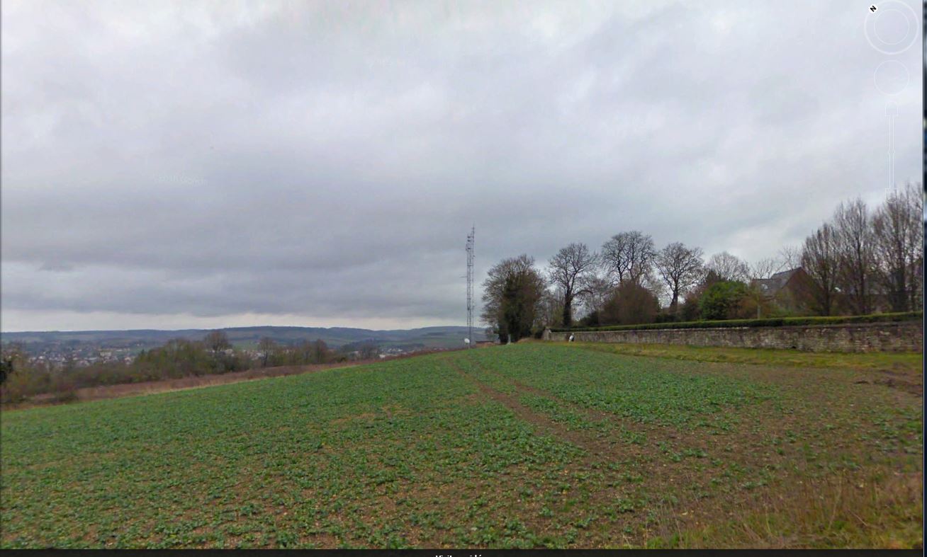

j'ai chercher sur Maps j'ai fait une capture d 'écran de l 'émetteur Saint Michel je te mais une photo j 'ai pas pu approcher plus.
Demain si j 'ai le temps j'irais faire des photos de prêt avec mon Smartphone
Image .

Oui j'ai vu aussi sur Maps hier mais on ne voit pas de près mais comme tu peux le voir il me semble apercevoir au milieu du pylône une antenne tournée ver la gauche pointée vers Troyes ça doit être elle qui capte le R1 de Troyes avec les chaînes France TV pour le réémettre ensuite sur la commune de Tonnerre.
Il doit y avoir à côté un second pylône qui lui diffuse toutes les autres chaînes TNT, là je ne sais pas si c'est reçu par une parabole satellite ou bien alors si là aussi il y a une antenne qui capte la TNT de Troyes pour la réémettre sur Tonnerre.

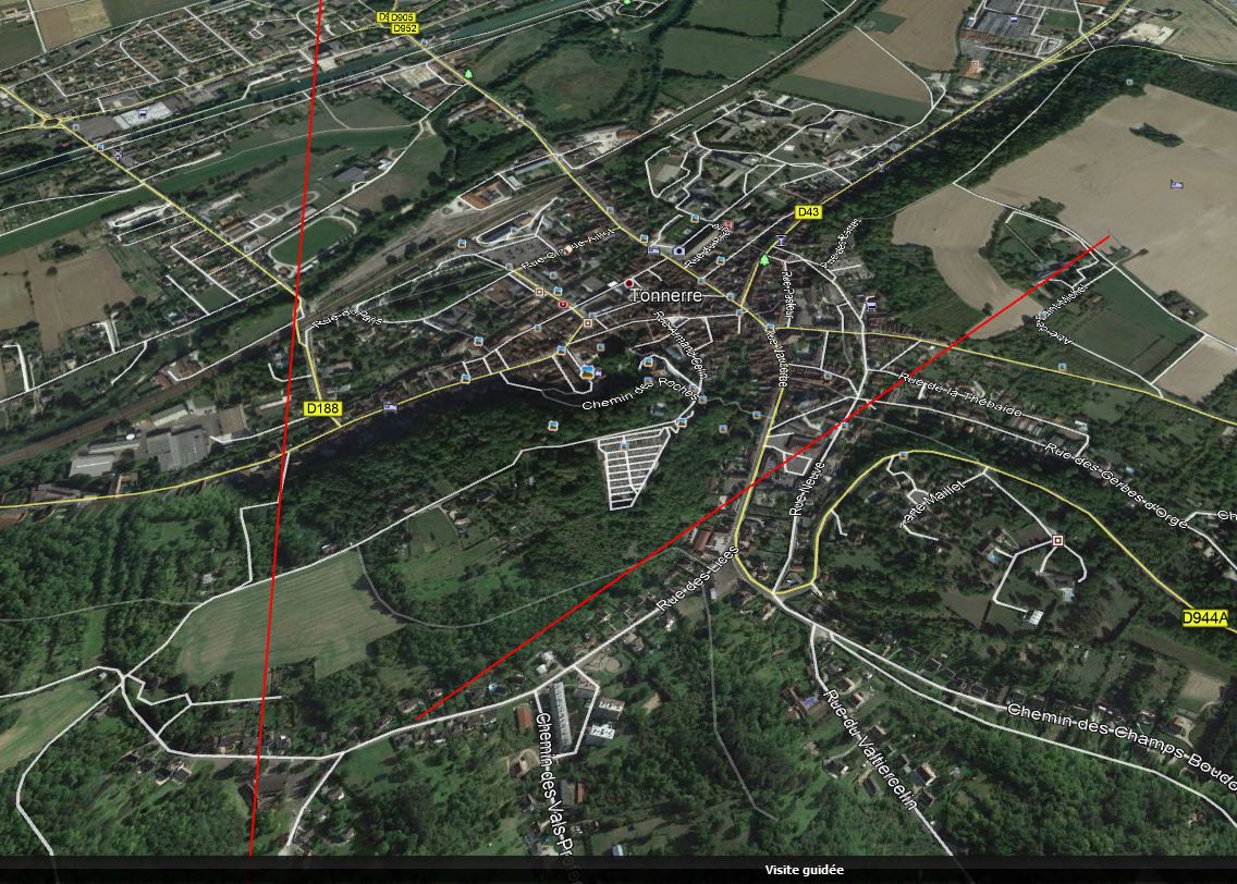

On voit bien du dessus en tirant la règle a droite trait rouge Saint Michel, et trait rouge gauche direction Les Riceys
Dommage ma capture me cache l émetteur Saint Michel a droite

En fait St Michel couvre parfaitement la petite "vallée" formée par la rue des Lices.
Au bas de la rue des Lices j'ai vu sur Street View que le pylône de St Michel est visible à l'œil nu.
Même si chez ta sœur le HLM bouche la vue vers St Michel tu le captes car le HLM est loin et tu es presque à vue du pylône de St michel.
Par contre si ta sœur habitait à 5 mètres du HLM là tu ne capterais pas bien du tout St Michel car là le HLM serait trop près et il ferait barrage aux ondes de St Michel, là pour le coup avec l'antenne pointées vers le dessus de la butte tu pourrais capter la TNT de Troyes Les Riceys.
Peut être qu'actuellement ta sœur pourrait capter la TNT des Riceys en tournant son excellente antenne vers Troyes au-dessus de la butte mais ça n'a aucun intérêt car elle capte à fond la TNT de St Michel, tellement à fond que le monsieur capte tout simplement St Michel avec une antenne intérieure.
Sur Street View j'ai vu qu'au sommet de la rue des Lices on ne voit plus St Michel mais il n'y a pas de maisons, puis aux Reclus la vue est parfaite et plongeante vers Troyes et les Riceys mais St Michel est totalement bouché par la colline qui bouche la vue vers Troyes chez ta soeur.
Idem rue des Vieux Châteaux on a une vue parfaite sur Toyes et sur les Riceys, mais vue bouchée en direction de St Michel par la butte en question.
A la sortie Sud de Tonnerre les maisons sont tournées vers Troyes également car on est trop au pied de l'Abbaye St michel donc non ne voit pas le pylône du réémetteur TNT de St Michel pourtant très proche donc on capte mieux Troyes qui est loin mais puissant que St Michel qui est très près mais peu puissant et surtout pas à vue.
