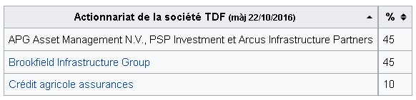

Messagepar bernard7715 » 30 Jan 2017 14:55
Frédéric DUBOIS a écrit:Et puis qu'est-ce qui viens nous enquiquiner ce ONE CAST, il peut pas parler Français comme TDF lui !! :wink:
\o- Tu pense que TDF est Français :?:
Détrompe toi, depuis 10/12 ans TDF n'est une société française, TDF appartient a un groupe de pension américain.
Messages: 24121
Re: Chez moi à Briançon ...
Messagepar kiki37 » 30 Jan 2017 16:57
Détrompe toi, depuis 10/12 ans TDF n'est plus une société française, TDF appartient a un groupe de pension américain.
source
Messages: 44699
Messagepar Frédéric DUBOIS » 30 Jan 2017 17:55
source
Enchanté Bernard7715 et Kiki37 et merci pour vos précisions, et de rectifier mon erreur ... C'est bien d'en apprendre tous les jours, on meurt moins con (huum)
Décidément, ils achètent tout ces Américains !!! :wink:
