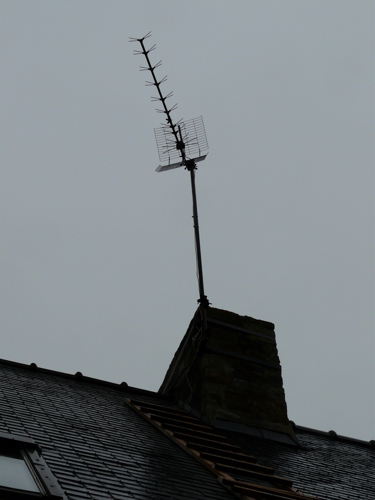

Suite à la dernière tempête de mars 2017( vents < 150km/h) sur la pointe bretonne en bord de mer, je recherche une alternative à l'antenne extérieure rateau fixée sur la cheminée qui soit se déglingue soit fait une rotation pour se mettre dans l'axe du vent . De + faire le singe avec une main pour bricoler et l'autre en assurance à 10m de haut ça suffit .

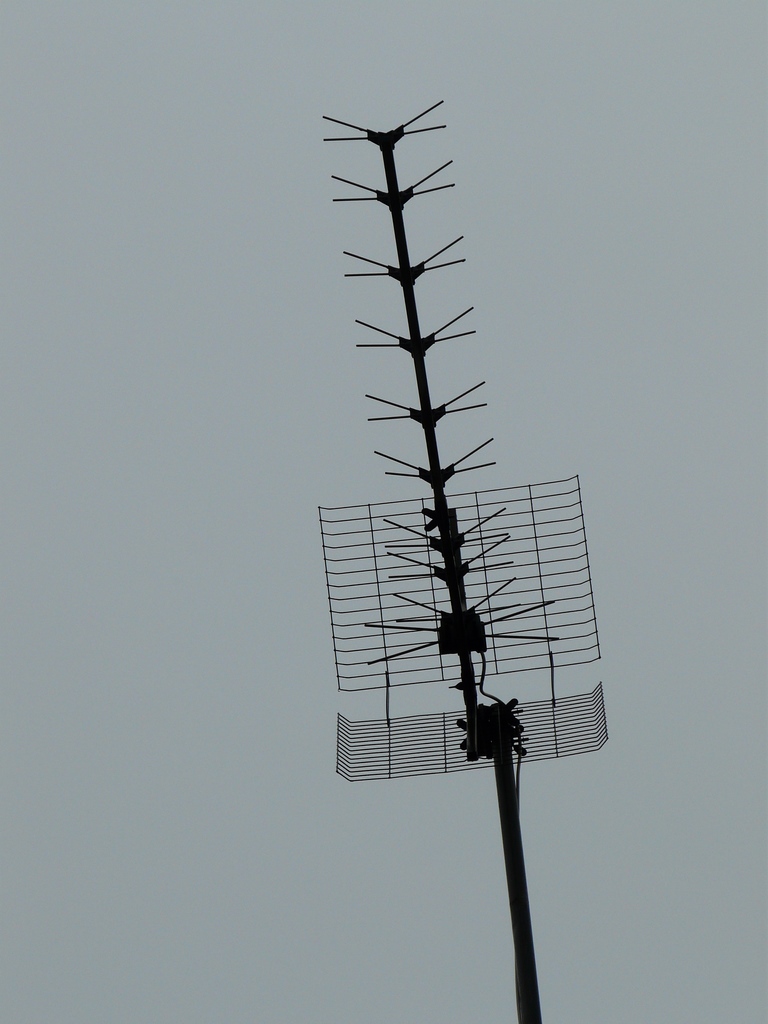

Antenne actuelle : rateau 2x8 éléments, > 20 ans fortement corrodée au niveau des fixations et brides , mais fonctionnelle .

Aurais-tu la possibilité de nous faire une photo de ton antenne actuelle prise depuis ton jardin ou ta terrasse? :wink:
Ton antenne actuelle pourrait rentrer dans ton grenier?

Messagepar julien74 » 08 Mar 2017 22:54
Merci pour tes photos :D
Une idée qui me vient, aurais-tu la possibilité de fixé au bas du mas une sorte de plaque de manière à ce qu'elle se coince contre la cheminée ainsi même par grand vent le mât ne tournera plus?

Messagepar Anonymous » 08 Mar 2017 23:52
Bonsoir
Une installation aussi modeste n'a aucune raison de tourner au vent sauf si les boulons sont mal serrés.
