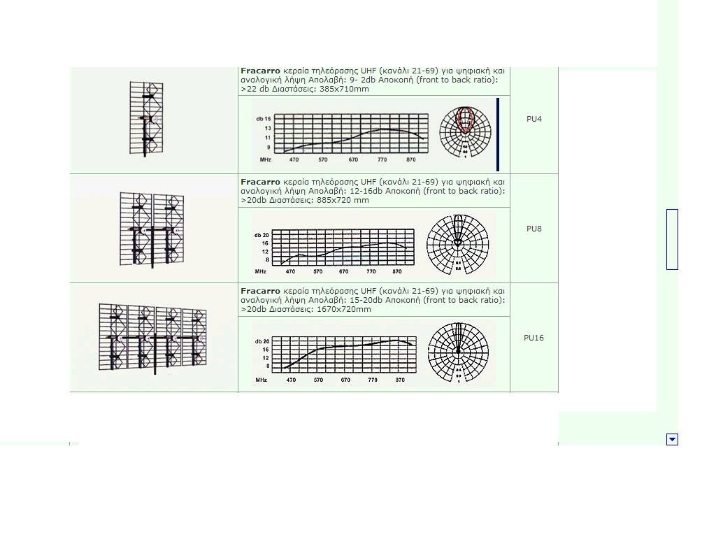

Messagepar marceljack » 18 Mai 2007 07:59
almanat a écrit:La meilleure antenne panneau est la PU 16 :
http://www.tvnt.net/forum/viewtopic.php?t=9826
Oui, mais si on cherche une ouverture de 110° pour recevoir 3 émetteurs différents, ce n'est pas du tout la solution.
La mise en nappes a justement pour objectif d'améliorer la directivité avant (et par conséquent le gain) d'une antenne panneau qui en solo a une ouverture plus large qu'une Yagi ...
Ce n'est pas le but recherché ici, au contraire.
De plus ce type d'antenne est cher et offre beaucoup de prise au vent: tant qu'à faire, il vaut mieux utiliser 3 antennes conventionnelles couplées.
Pour en revenir au panneau usuel:
La plupart des antennes panneaux du commerce ont 4 dipôles et ont toutes des performances assez voisines.
Certaines sont équipées d'un directeur en avant du dipôle, je pense que dans ce cas précis il vaut mieux l'éviter pour conserver un angle assez large.
Donc à mon avis n'importe quelle antenne panneau sans directeur de bonne construction sera pratiquement équivalente.
Si le signal suisse en polarisation verticale est assez puissant et vient de face, il est possible que le montage en position normale (polar H) donne satisfaction.
Si ce n'est pas le cas, un montage oblique l'améliorera aux dépens des deux autres (on n'est pas obligé de la monter à 45° si on peut la positionner librement).
Il est cependant difficile de dire à l'avance s'il sera possible de recevoir de façon fiable et en toutes circonstances les 3 émetteurs avec une position commune de l'antenne.
Messagepar almanat » 18 Mai 2007 09:05
Pu 4 ,8 et 16 avec diagramme de rayonnement :
