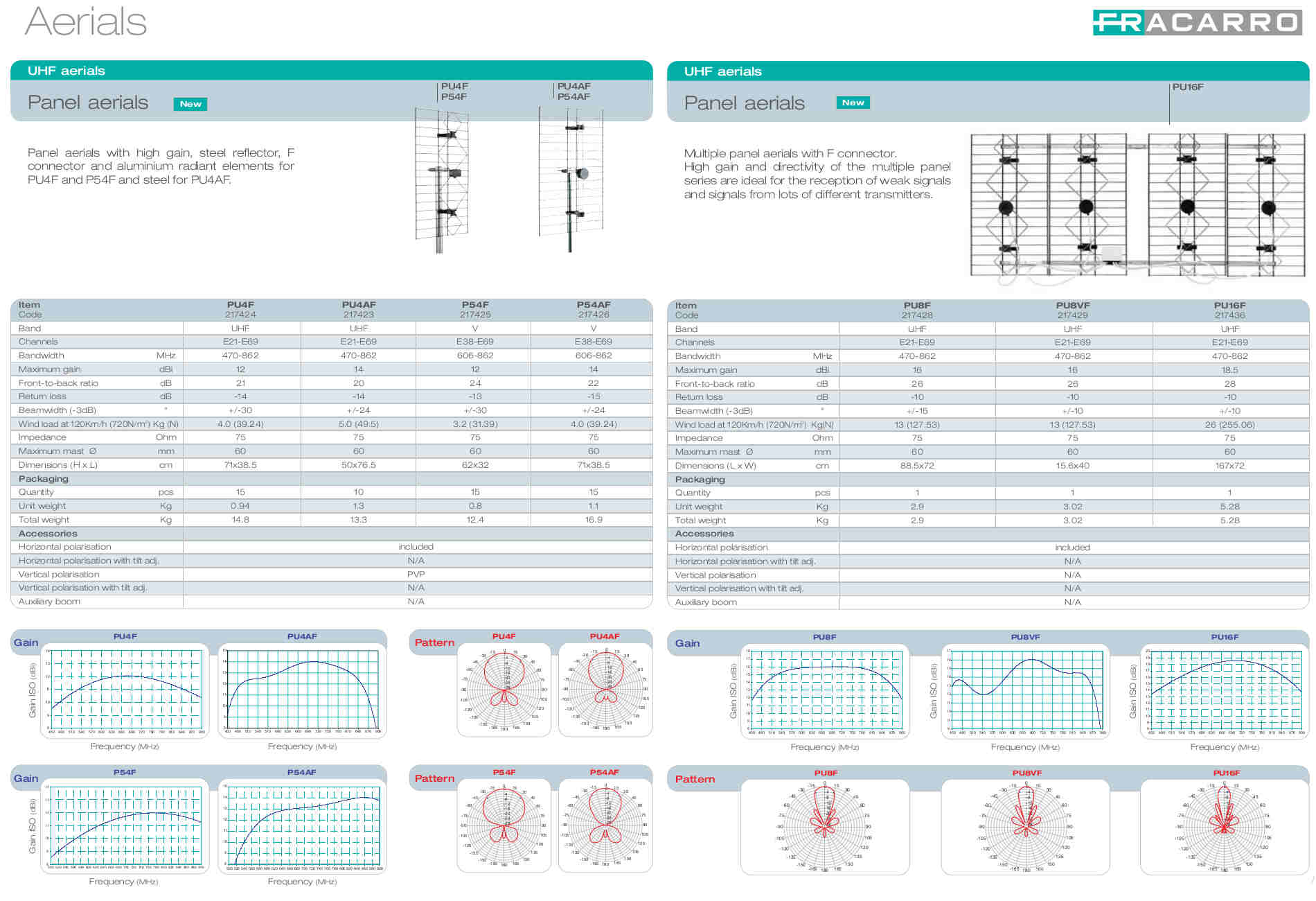

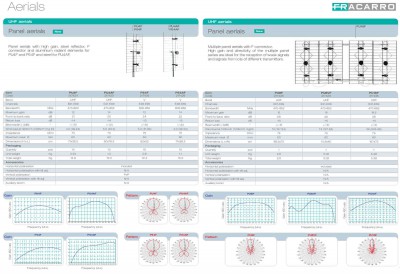

Bonjour, savez vous où je pourais trouver une PU16 (antenne panneau)?
Eventuellement une occasion pas trop pourrie me conviendrait.

une panneau pourquoi faire ?
Bricodepôt vend une antenne panneau à 2 étages lui conférant un large angle d'ouverture toit en assurant un gain moyen, 10 dB . ( az 0°)
Ce type d'antenne peut être plus particulièrement recheché sur des installations captant plusieurs émetteurs qui sont dans des azimuts différents, < 120 ° ( ex Arsot + Glacis + Chasseral depuis Belfort)
Sinon je ne vous pas l'interêt d'une antenne panneau à moins que les echos parasites arrières viennent perturber la réception.....

la PU16 est de grande qualité , rien à voir avec bricomerdo
si il veut la PU16 il faut lui donner le renseignement

C'est pour capter 3 emetteurs : Luttange (Moselle), Dudelange (Luxembourg) et Leglise (Belgique). Ce dernier arrive assez faible sur le canal 66 mais se reçoit correctement avec une Kathrein AOT65, je voudrais essayer ce que donne une pu16 là dessus.

Ces 3 emetteurs sont contenus dans quel angle ?
La PU 16 c'est de l'association de 4 quadri-quad ( gain de couplage 6 dB) avec un angle d'ouverture qui est forcement plus fermé qu'un simple panneau à 4 étages...

Ces trois émetteurs sont dans un angle d'une vingtaine de degrés et hormis Léglise qui est faible, les deux autres arrivent fort.

20° c'est encore jouable surtout si l'antenne est pointée sur l émetteur le recu le plus faiblement .
Ensuite, un préamplificateur à très faible bruit ( 0.4 dB ) devrait venir parfaire le système.
