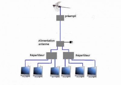

Un préampli installé en amont (avant le répartiteur) comme en parle Bernard, permet de compenser cette perte
bernard7715 a écrit:C'est pour cela que nous déconseillons ce type de distribution et privilégions le câble coaxial en distribution signaux sat et terrestre.
Il faut tirer un câble coaxial de qualité 17VATC à partir du répartiteur pour chaque pièce que tu veux distribuer (distribution en étoile)
par exemple:

Pas besoin de tirer un câble électrique, si tu mets un kit pré-ampli de mât (avec pré-ampli extérieur sur le mât + son alim' électrique intérieure) tu peux mettre l'alim' électrique 220 Volts dans le coffret Legrand et ça enverra par le biais du câble coaxial le courant 12 Volts jusqu'au pré-ampli sur le mât.

En raccordant cette antenne à un kit pré-ampli (pré-ampli + alim' électrique) vendu 30€ à 40€ sur ce même site 2Galli tu auras une installation "de compétition" mais je ne te garantie pas que tu pourras capter D8, D17, BFM TV, I>Télé et Gulli car leur réception est vraiment complexe dans ta vallée. :?
