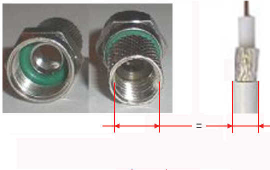

Une chose que l'on oublié de te préciser, les fiches F doit être du même diamètre que le câble coaxial (voir la photo), car il existe plusieurs diamètre de coaxial.

Lorsque l'on met un fiche F sur un câble coaxial, on doit faire en sorte que le diélectrique blanc ou transparent arrive à fleur de la base de l'écrou comme montré dans la photo du message de vidéo-33. C'est correct ?
Concernant les fiches F avec un joint dans l'écrou, où faut il arrêter le diélectrique lorsque l'on visse sur le câble coaxial ? Avant ? Entre ou après le haut du joint (partie du joint visible lorsque l'on regarde la prise par le dessus ) ?

A priori le diélectrique central doit aller le plus loin possible à l'intérieur de la partie filetée qui se visse autour du câble, ce qui est obtenu automatiquement si tu as suivi les instructions données pour la préparation du câble (cotes de dénudage).
Normalement il ne doit pas pouvoir passer à travers le trou, mais s'il dépasse de 1 ou 2 mm ça n'a aucune importance.
Qu'il y ait un joint ou pas ne change rien à l'affaire.
Ce qui est important c'est de veiller à ce qu'aucun brin du blindage ne vienne toucher le fil central, car c'est un problème assez courant si on ne fait pas bien attention lors du montage de la fiche.

lamdv a écrit:Lorsque l'on met un fiche F sur un câble coaxial, on doit faire en sorte que le diélectrique blanc ou transparent arrive à fleur de la base de l'écrou comme montré dans la photo du message de vidéo-33. C'est correct ?
Sur la photo de la fiche f de vidéo33 le diélectriques ne peut pas dépassé, car il arrive en buté buté de ce modèle de fiche f, par contre chez certains fabricants les fiches f ne comportent pas de buté, il est préférable que dialectique ne dépassé pas du décolletage. Mais cela n'a pas importance
