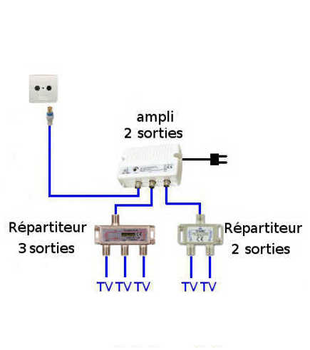

ron93 a écrit:Effectivement tout se situera après la prise (directement connectée à l'antenne), je n'ai pas la possibilité de monter au grenier.
l'ampli est quasiment obligatoire a partir d'un répartiteur 3 sorties, En causse l'atténuation du au répartiteur.
Que les sortie soit connectés ou pas,
- l'atténuation est 4 db sur chaque sorties pour rep. 2 sorties
- l'atténuation est 7 db sur chaque sorties pour rep. 3 sorties
- l'atténuation est 11 db sur chaque sorties pour rep. 6 sorties

D'accord, je vais donc me tourner vers un amplificateur avec 2 répartiteurs.
Les répartiteurs se valent tous plus ou moins ou alors il y a des models a privilégier?

Re: Choix du répartiteur d'antenne
Messagepar johnny » 04 Jan 2012 21:42
Choisis bien des répartiteurs blindés à fiches F comme sur le croquis de Bernard.
