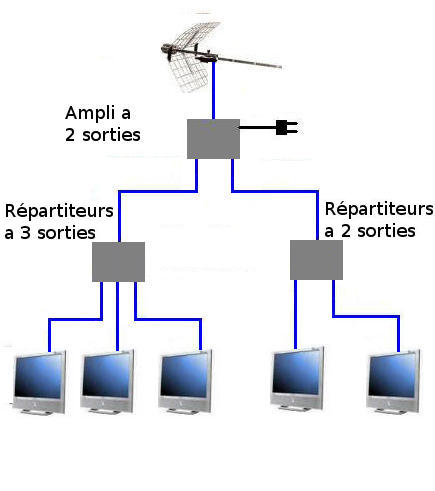

Surtout pas de Té, le Té est a proscrire dans une installation antenne, c'est source d'ennuis de reception.
Comme tu te trouve en Seine Saint Denis, ton niveau reception doit être bon, donc pas amplifié.
Pour alimenté 5 prises il faut obligatoirement amplifié le signal pour compensé l'atténuation dû aux répartiteurs
Je te conseil se câblage avec 1 ampli a 2 sorties et 1 répartiteurs a 3 sorties et 1 répartiteur a 2 sorties Qui est mieux équilibré qu'un ampli et un répartiteur a 6 sorties avec une charge sur une sortie
Les appareils les plus éloignés de l'ampli seront connecté au répartiteur a 2 sorties.
voir le schéma.
Ampli 2 sorties http://www.bricodepot.fr/garges/node/468226
Répartiteur 2 sortieshttp://www.bricodepot.fr/garges/node/468218
Répartiteur 3 sorties http://www.castorama.fr/store/Repartiteur-satellite-terrestre-3-directions-PRDm891588.html?navAction=push&navCount=2

Le schéma de Bernard garde tout son intérêt dans le cas ou pour des raisons physiques les différents
répartiteurs ne sont pas au même endroit.

J'ai proposé ce schéma car il est a 20km au maximum de la Tour Eiffel, il est pas nécessaire d'avoir un ampli avec un gros gain ( 10 a 15db), juste pour compensé la perte du répartiteur.
Je me suis basé sur le niveau signal que je reçois , c'est a dire 65db. Moi qui suis a 31 km de la tour Eiffel.
Et si il est sur chènevière, il doit être proche de ces valeurs aussi.
