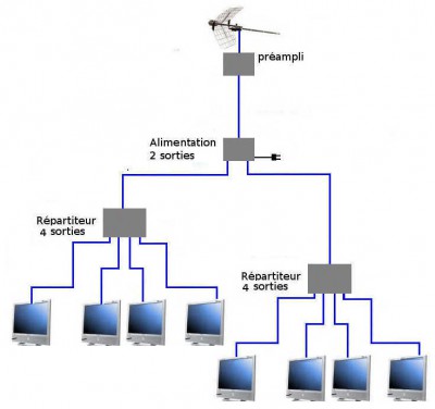

Je te conseillle plustot la téléalimentation Téléalim Terra 12V 2 sorties et 2 repartiteurs 4 sorties Répartiteur 4 voies 5-2400MHz étanche Il y aura moins d'atténuation en installant 2 rep 4s qu'un rep 8s

Tu met la l'injecteur sur une quelconque des 8 sorties et tu a moins de pertes sur les 7 autres et moins de câblage.
Ramener du secteur en tête d'installation si il n'y est pas déjà apporte souvent une source de parasites proche de l'antenne
Coute de l'argent et complique le câblage.
