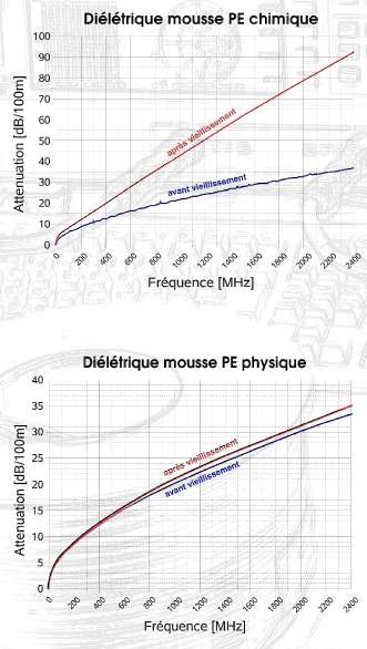

Le "câble coaxial physique blanc faible pertes" me laisse perplexe.
On précise le type de câble VATC 17 blanc en intérieur et PATC 17 noir ( pour résister au UV ) en extérieur par ex.
"Faible" ne veut rien dire. Il existe notamment du 11, 17, 19, 21 dB/100m à 800 MHz.
Un pro met normalement du 17, éventuellement du 11 dans les cas difficiles ( grande longueur ou signal très faible ).
Le 19 et 21, c'est plutôt les grandes surfaces... La différence de prix 17 <-> 19 ne justifie pas de mettre du 19.
"physique" ??? Par opposition à chimique ?

melilot a écrit:"physique" ??? Par opposition à chimique ?
Il s'agit de l'isolant en PE expansé physiquement. Je ne sais pas si il existe encore des coaxs au PE chimique ??? Le 3c2v peut-être \o-
source http://www.elbac.fr/datasheet/FPE-phys-A4-FRA.pdf
