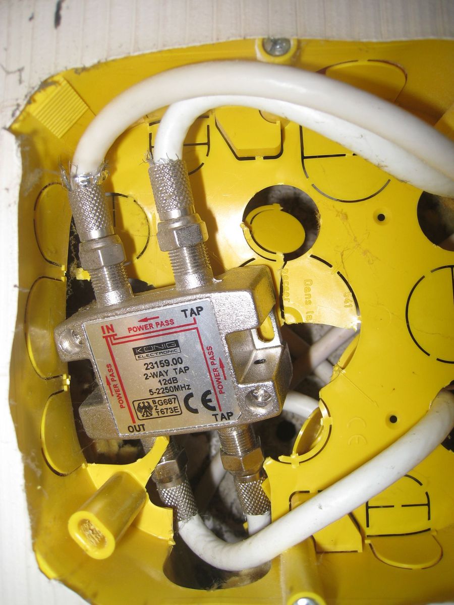

Je désire ajouter un préampli sur une installation existante, Pourriez vous m’indiquer si je peux utiliser le Kit preampli 7328 +7434 avec un dérivateur (photo en pièce jointe) avec le montage style ci-dessous sans envoyer du 24v dans toutes les TV.
http://www.geosat.fr/la-boutique/Catalogue/12/antennes-tnt-gamme-terrestre-radio-numerique-rnt/accessoires-reception-tnt.html
Il semblerait que je puisse brancher l’alimentation du préampli sur n’importe quelle sortie même les TAP, puisque qu’il y a une flèche power pass.
Merci pour votre aide
Dérivateur tv chambre.jpg -->

Oui, pas de problème.
La flèche rouge indique le sens du courant qui va vers la prise IN, sur laquelle l'antenne doit être raccordée.
Il y a des diodes dans le dérivateur qui empêchent le courant d'aller vers les autres sorties.
