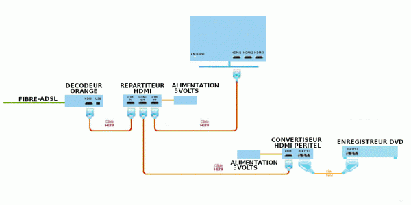

Messagepar bernard7715 » 28 Juil 2021 01:23
Un petit schéma vos mieux que de longues explication.
:arrow: Repartiteur HDMI
:arrow: Convertiseur HDMI/Peritel

Messagepar amelie4545 » 28 Juil 2021 07:43
Merci mais il faut un répartiteur HDMI je vois et je n'ai pas ça
j'ignorais que ça existait...
sur mon téléviseur j'ai 2 prises HDMI....
j'ai déjà commandé depuis lundi sur Ebay que j'attends d'un jour à l'autre un convertisseur PERITEL / HDMI
en espérant qu'il va fonctionner car attention sur mon nouveau décodeur Orange TV je n'ai qu'une seule prise HDMI dessus !

Messagepar marceljack » 28 Juil 2021 08:46
Effectivement s'il n'y a qu'une seule sortie HDMI sur le décodeur Orange la proposition de Bernard est la seule possible pour enregistrer sur ton graveur de DVD, mais cela fait un peu cher pour finalement enregistrer en qualité SD ...
Attention, ce n'est pas un convertisseur péritel -> HDMI qu'il te faut mais un convertisseur HDMI -> péritel.
Peux tu envoyer le lien vers celui que tu as commandé pour vérifier si c'est OK ?
Sinon on trouve des convertisseurs HDMI -> AV pas chers mais il faut que la sortie HDMI soit configurée en 576i (SD) pour qu'ils sortent une vidéo PAL, ce qui oblige à regarder l'émission en SD sur la TV puisque le décodeur Orange n'a qu'une sortie HDMI.
Exemple:
https://www.fnac.com/mp35166088/HDMI-ve ... lsrc=aw.ds
Il s'alimente en 5V par exemple à partir d'une prise USB (cordon fourni).
