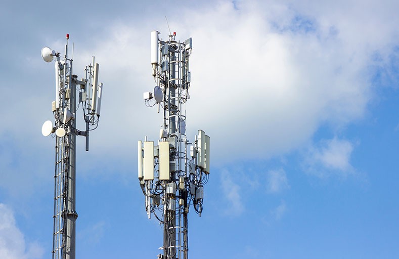

En mars dernier, l’ANFR a été saisie d’une plainte en brouillage par un opérateur mobile.
La perturbation affectait les services 3G (téléphonie et données) dans la bande de fréquences 900 MHz, à Albertville (Savoie).
Deux agents de contrôle du spectre du service interrégional Est se sont emparés de ce dossier et se sont rendus à Albertville début avril afin de rechercher la source du brouillage. Nous verrons que les coupables peuvent parfois l’être à leur insu…
Le signal perturbateur était bien présent aux abords immédiats du site mobile impacté. Leur antenne directive leur a alors désigné un immeuble en face de l’antenne-relais.
Dans d’escalier, le signal augmentait régulièrement, et c’est sur le palier du dernier étage qu’il atteignit son maximum. Les agents de l’ANFR frappèrent à la porte de l’appartement d’où semblait provenir l’émission. Son occupante leur ouvrit, et une discussion s’engagea : certes, les cartes professionnelles de ses visiteurs et leurs explications semblaient crédibles ; mais leur souhait d’accéder à son domicile en prétextant y trouver la source d’un brouillage des services mobiles dans le quartier la laissait perplexe… Les agents ANFR ont donc fait preuve de pédagogie, toujours nécessaire pour ce domaine invisible des ondes électromagnétiques. Elle les autorisa finalement à entrer pour poursuivre leur recherche.
Leur antenne directive les conduisit bientôt face à… un sac à main ! C’est à leur tour que nos agents furent saisis par le doute : cet appartement abritait-il une redoutable espionne équipée d’un émetteur-récepteur camouflé en accessoire de mode ? La réalité était heureusement plus prosaïque : la doublure du sac contenait un système antivol par RFID (« Radio Frequency Identification » ou Dispositif d'identification par radiofréquences), ces dispositifs qui sonnent parfois à la sortie des magasins. Celui-ci avait été mal désactivé. Or, il émettait dans une bande non autorisée en France pour ce type de système à courte portée (SRD ou AFP), mais qui tombait pile dans les fréquences de l’un de nos opérateurs mobiles nationaux.
Cet improbable brouillage bénéficiait d’un double concours de circonstances :
Le sac à main était posé dans une pièce qui donnait directement sur l’antenne relais en question ;
Les ondes émises par l’antenne relais activaient la puce RFID, qui à son tour émettait en continu son identification dans la bande 900 MHz, réservée en France aux réseaux mobiles. Une boucle sans fin s’enclenchait donc chaque fois que le sac était posé face à l’antenne.
Comme la puce RFID émettait des signaux dans la bande de fréquences utilisée pour la 3G, elle altérait la qualité de service sur toute la zone de couverture de cette antenne ! Ce petit appareil, qui avait été cousu dans la doublure du sac à main dans un autre continent, n’était pas conforme à la réglementation européenne : en France, une puce RFID ne peut pas utiliser cette bande de fréquences. De fait, l’ANFR intervient régulièrement pour des brouillages causés par des systèmes RFID disposant de modules non adaptés pour le marché européen et sans marquage CE, émettant dans une bande de fréquences ouverte pour le RFID dans la zone Amériques mais attribuée aux opérateurs mobiles en Europe.
La solution fut expéditive : le sac à main fut déplacé dans une autre pièce de l’appartement, ce qui a instantanément mis fin au brouillage. Et la propriétaire du sac à main dut retourner dans la boutique où elle l’avait acheté pour que la puce RFID y soit définitivement neutralisée.
