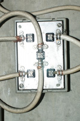

Messagepar Oslaf » 03 Juin 2011 13:05
A chaque étage il y a un boitier passif, sorte de "multiprise" (on dit répartiteur je crois) sur laquelle sont raccordés tous les appartements du niveau (il y en a 4) sauf pour ceux qui, comme moi, sont raccordés au câble (Numéricable). Dois-je avoir une crainte concernant ce boitier ?

Re: compatibilité TNT de l'amplificateur de ma résidence
Messagepar Mario78 » 03 Juin 2011 15:56
tout dépend de leur état.
Mets nous des photos on pourra juger .
Mais rien ne t' empêche de faire venir un antenniste pour un devis .
Comme le dit Dexter , et je suis d'accord avec lui, l'absence de filtre poussa à moyen terme (voir court terme) (avec le lancement de la 4G) poser des problèmes.

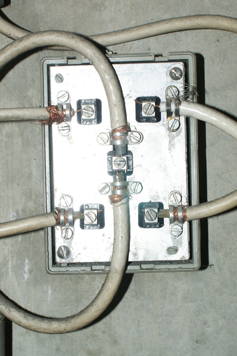

Messagepar Oslaf » 05 Juin 2011 18:50
Voici une photo du fameux répartiteur, un comme ça à chaque étage:
A mon avis ces répartiteurs sont vieux mais j'espère qu'ils ne poseront pas de problème.
Si j'ai bien compris, le rôle des filtres est d'éviter d'amplifier et de transmettre à nos télés "tout ce qui passe" et ainsi éuviter d'éventuelles parasitages entre tout ce qui transite sur les ondes, ai-je bien compris ?
