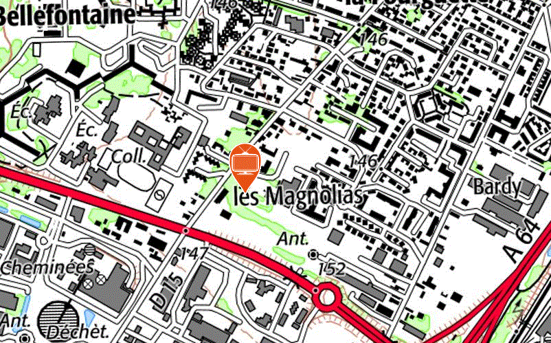

Effectivement, la résidence est assez proche de Pech David (voir fichier joint).
Oui que problème sur la canal 27.
Ok pour tester d'orienter l'antenne sur Pech David mais seulement, il n'y a pas que le canal 27 (multiplex R4) qui est identique entre Pech David et Pic du Midi, alors pourquoi avoir le problème que sur le canal 27 avec l'antenne pointée actuellement sur le Pic du Midi ?
Pech David :
R1 : canal 25
R4 : canal 27
R6 : canal 36
R7 : canal 34
Pic du midi :
R1 : canal 21
R2 : canal 38
R3 : canal 24
R4 : canal 27
R6 : canal 36
R7 : canal 34
Capture.GIF -->

Messagepar julien74 » 14 Aoû 2018 21:15
En pointant sur Pech David tu n'auras plus de soucis sur le canal UHF 27.
Tu es à 1 km de Pech David donc tu reçois très fortement Pech David sur le côté gauche de ton antenne pointée vers le Pic du Midi c'est pour ça que tu as des soucis sur le canal UHF 27.
