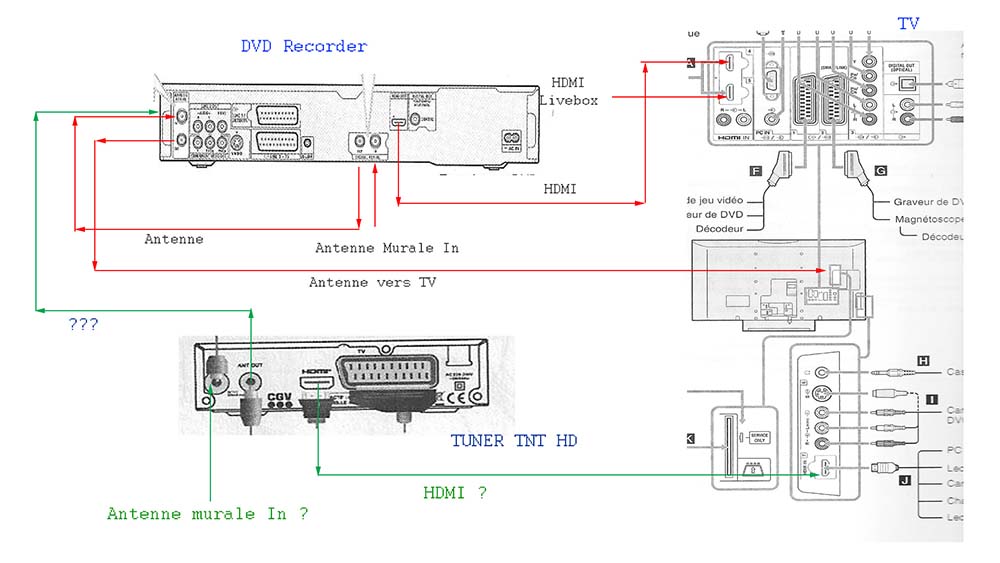

Bonjour à tous !
J'ai passé un bon moment à regarder les shémas de connection proposés ici (merci !), mais je n'ai pas trouvé la configuration que j'ai :
- TV SONY HDREADY KDL_32D3000 - Un tuner non HD
- DVD Recorder SONY HXD970 - Un tuner non HD
Comment brancher un tuner externe HD ? J'aimerais bien pouvoir continuer à utiliser mon enregistreur, et enregistrer des programmes HD dessus : en fait, je regarde pratiquement toujours la TV en différé - sauf les news.
Je joins un shéma de mon installation actuelle (en rouge, les connections existantes, et en vert la proposition pour le tuner externe.)
Merci d'avance !

Voir ci-dessous les branchements à effectuer.
Pour enregistrer les chaînes HD, il faudra passer par le tuner HD qu'il faut brancher en péritel à l'enregistreur qui les convertit en définition standard.
Pour enregistrer ces chaines, il faudra sélectionner la péritel en question comme source.
Pour enregistrer les chaînes SD (=non HD) il vaut sans doute mieux continuer à utiliser le tuner du DVD recorder (meilleure qualité que via la péritel).
L'antenne passe par le tuner HD puis l'enregistreur et va finalement au TV.
Le passage par l'entrée/sortie du modulateur de l'enregistreur est inutile.
Note: la meilleure qualité d'enregistrement serait obtenue en connectant une clé ou disque USB sur le tuner TNT HD (identique à celle de l'émission d'origine et donc meilleure que via le DVD recorder, surtout bien sûr pour les chaînes HD).

En copiant exactement la config que tu me donnes, je n'ai plus accès aux chaines via le recorder (alors que maintenant, je l'ai sans problème).
Par contre, je retrouve cet accès si je connecte la sortie antenne de l'Etimo à l'entrée antenne du recorder (comme c'était avant, mais en faisant passer le cable antenne par l'Etimo). Mais la qualité n'est pas top...

danmasse a écrit:Bonjour !
Je pensais que l'endroit que j'ai marqué "inutile" était un modulateur UHF, en fait c'est le tuner numérique du DVD recorder qui est bien sûr utile (j'ai téléchargé la doc). Par contre le tuner analogique à gauche ne sert plus à rien aujourd'hui puisqu'il n'y a plus d'émissions analogiques.
Il vaut mieux ne pas passer à travers ce tuner analogique pour éviter une atténuation inutile.
Le bon schéma est donc le suivant (cliquer sur l'image pour agrandir):
Mais tu peux soit passer l'antenne par l'Etimo puis le DVDR, soit l'inverse.

OK. Merci ! Ca marche !
En fait, ça marche aussi sans la liaison Peritel entre tuner et recorder... Je ne comprends pas bien à quoi elle servirait ?
Merci encore !

danmasse a écrit:OK. Merci ! Ca marche !
Elle servirait uniquement à enregistrer (en SD) les nouvelles chaînes HD sur ton DVD recorder (si tu y tiens vraiment car il vaut beaucoup mieux enregistrer sur support USB au moyen de l'Etimo).
Je l'avais déjà expliqué car c'était une de tes demandes :wink:
Mais à mon avis, aujourd'hui un DVD recorder n'a pratiquement plus d'intérêt (c'est le cas depuis l'arrêt de l'analogique surtout compte tenu de son prix élevé).
