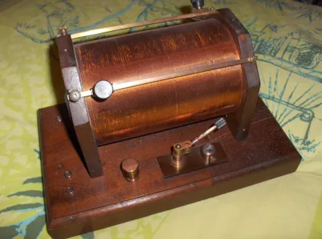

Quand on pense au poste à galène AM qui fonctionnait sans aucune énergie, cela rend songeur !
Messages: 4808
Re: Consommation et autonomie des récepteurs DAB+/FM
Messagepar HMT38 » 14 Nov 2025 15:17

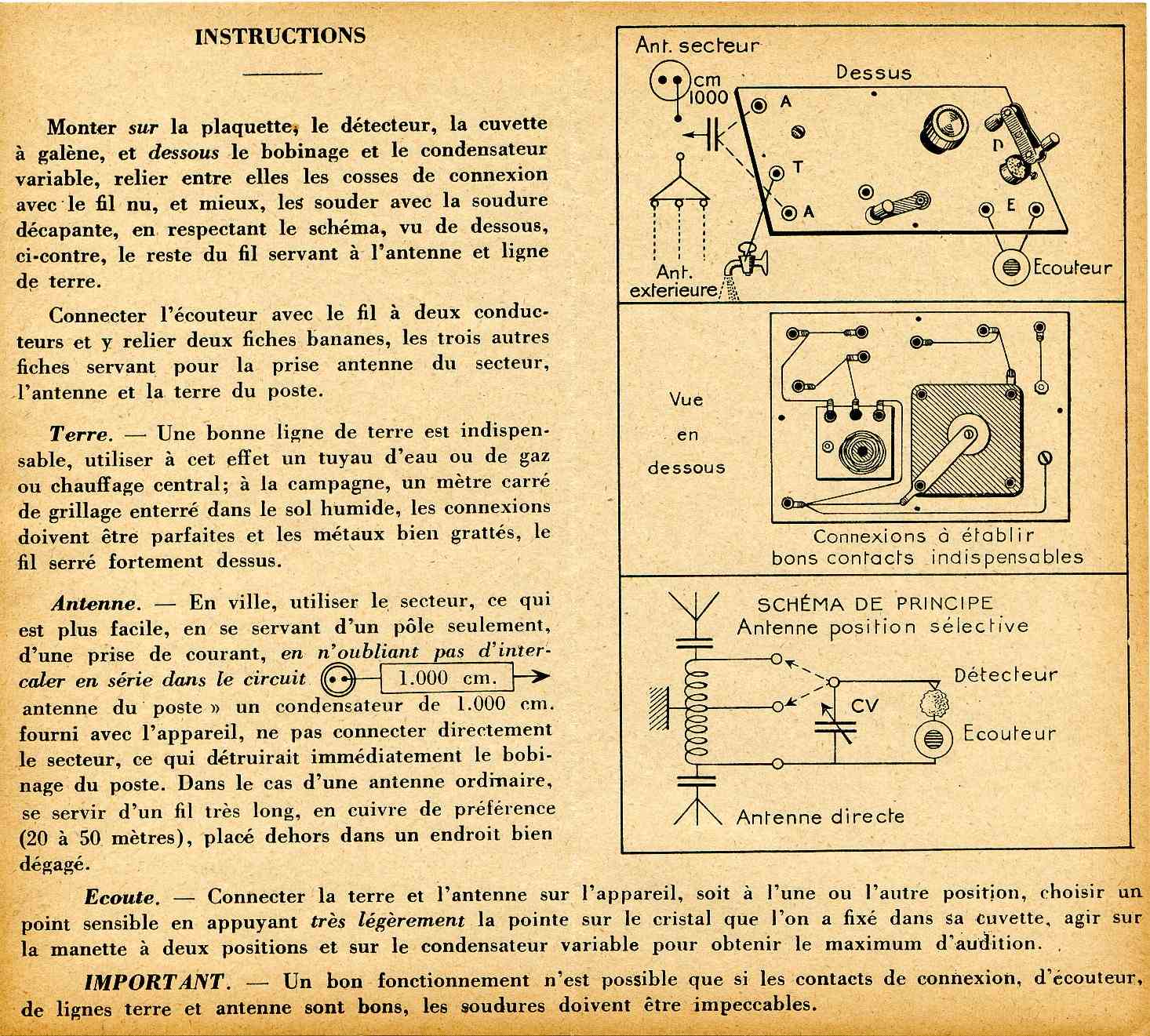

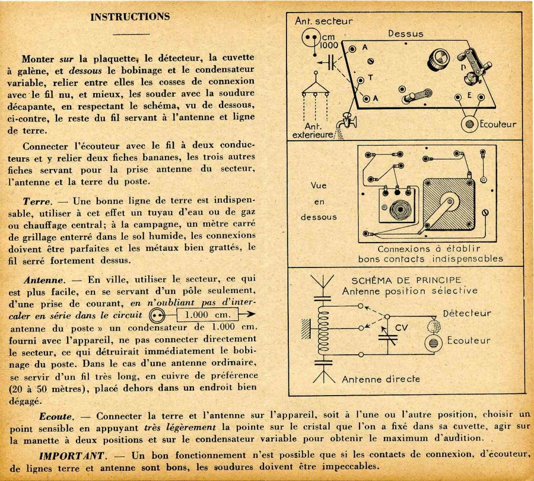

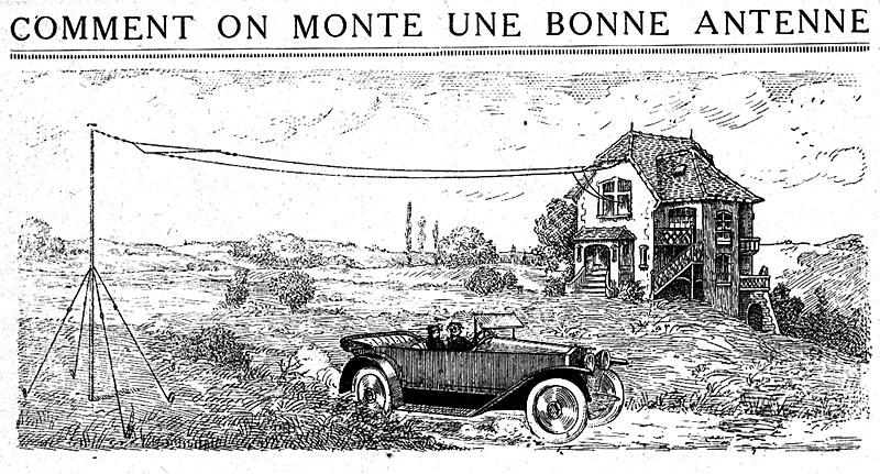

En tant que "vieux" sur ce forum, ce schéma n'est pas exactement celui d'un poste à galène ! la diode qui est représentée devrait être remplacée par un morceau de galène. Pour recevoir les programmes radios, on tirait une nappe de fils d'antenne en cuivre aussi long que possible, plusieurs dizaines de mètres et on déplaçait de quelques millimètres sur la galène une pointe raccordée à un casque haute impédance pour changer la radio à recevoir. (La petite manette articulée sur le schéma).
L'amélioration du système a été d'y adjoindre un circuit accordé par self à roulette (un curseur qui sélectionne le nombre de spires de la self) et une capacité variable.
Pour l'avoir testé, ça marchait très bien avec les grandes ondes et petites ondes la nuit avec le modèle d'antenne ci-dessous. J'avais la même mais avec une nappe à 6 fils !...
J'ai trouvé ces schémas sur internet , mais j'ai quelque part un livre qui détail ce récepteur sans piles. Aujourd'hui avec tous les parasites industriels,il faut habiter en pleine campagne pour utiliser ce genre de récepteur qui peut toujours fonctionner malgré l'arrêt des émetteurs grandes ondes à quelques exceptions près, BBC, Pologne, Algérie, Maroc...
Et sans piles précision importante !
