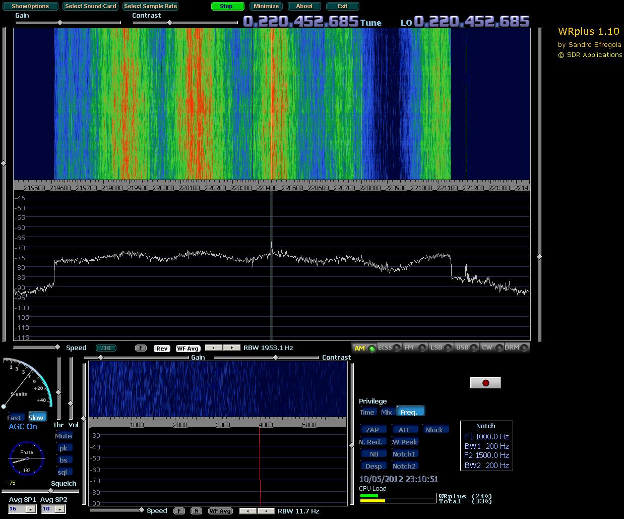

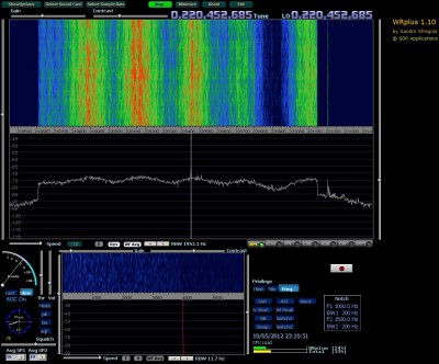

Bonsoir
Clé reçue hier RAS
Je confirme quelle fonctionne en SDR.
En DAB on couvre la bande L et en SDR je reçoit mon DECT.
Au cours de mes investigations j'ai compris pourquoi mes essais de DAB se sont révélé négatifs.
Faute de mieux j'utilisait une antenne FM en vertical et les émetteurs locaux FM créent de grosses
intermodulations en bande 3 soit par harmonique 2 soit par addition genre 104.3+104.7 = 209
avec un mix RTL/Europe 1.
J'ai mis un filtre et je reçoit un multiplex sur 220Mhz ya plus qu'a faire une antenne .
Ca me fait rager car tous mes voisins en ont sur leur toit qui servent plus :-)
DAB.JPG -->
multiplex RNT

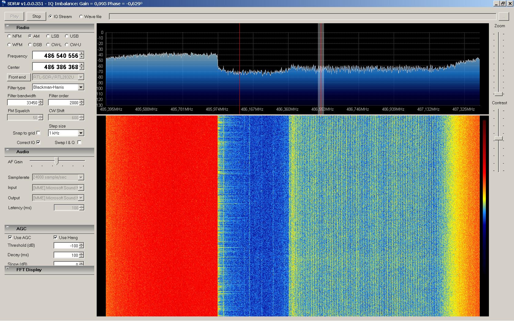

Messagepar Anonymous » 09 Juin 2012 22:30
WRplus était limité dans le temps et ne marche plus donc je me suis orienté vers
un nouveau logiciel pas mal du tout:
http://sdrsharp.com/downloads/sdr-nightly.zip
Une petite capture qui montre que l'on peut mettre en évidence des multiplex TNT trop faibles pour être reçus.
Ici la fin du canal 22 de la Tour et le début du canal 23 de Rouen.
Ne pas tenir compte de la remontée a droite qui est un défaut d'annulation de fréquence image.
22_23.jpg -->

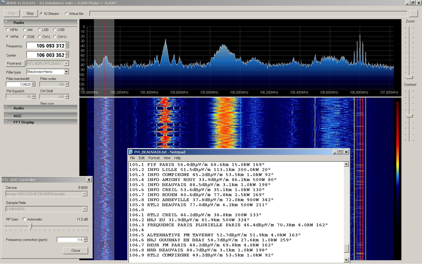

Messagepar Anonymous » 09 Juin 2012 23:26
Un autre exemple centré sur 106Mhz sur la bande FM avec un dipôle intérieur.
Merci au CSA pour la fourniture depuis des mois d'un joli 19Khz sur 106.8
Chouette démo en vidéo ici :
http://www.youtube.com/watch?v=UPyQN8ltVqo
Avec certaines stations en HDradio (alternative US au DAB)
http://en.wikipedia.org/wiki/HD_Radio
FM106.jpg -->
