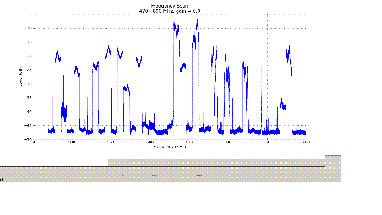

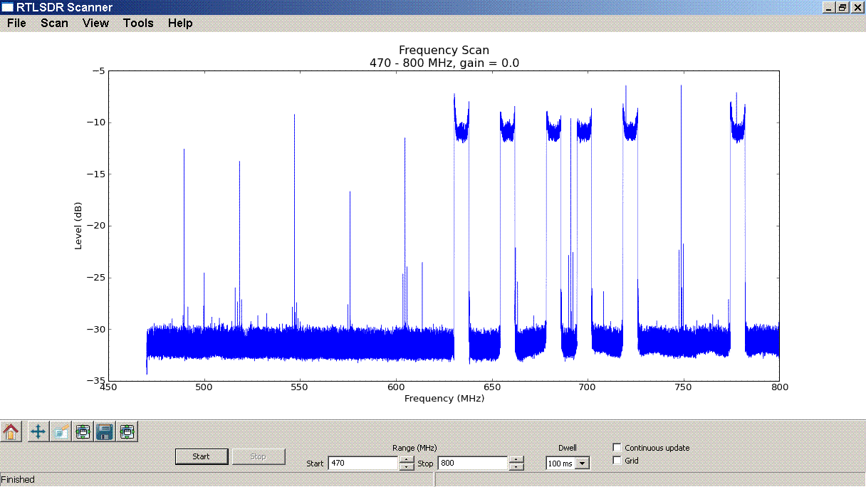

Toujours plus fort avec les clé TNT RTL2832
Avec ça:
http://eartoearoak.com/software/rtlsdr-scanner" onclick="window.open(this.href);return false;
Et éventuellement ça:
http://sdr.osmocom.org/trac/attachment/ ... ebInfo.zip" onclick="window.open(this.href);return false;
On fait ça:
PS Les multiplex au sommet déchiquetés sont ceux de l’émetteur local St Just
L'antenne est sur La Tour Eiffel.quasi a 90 degrés.22,25,28,30,32,33,35,42,58
Le résidu sur le canal 23 c'est le R5 de Mantes ou de Rouen décodé par brides avec
le vent dans le dos sur un bon TV.

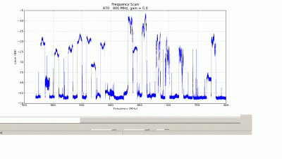

Messagepar Anonymous » 21 Aoû 2013 11:11
Autre scan sur l’émetteur de St JUST avec une antenne intérieure non amplifiée bien orientée
Les raies espacées de 28 Mhz semblent être le quartz de la clé :-)
PS :
Bémol jusqu'alors seule ma clé a base d'ET4000 donne ces beaux résultats.
Une R820T donne une erreur
Une FC 0012 donne un tas de cochonneries.
StJUST.GIF -->
